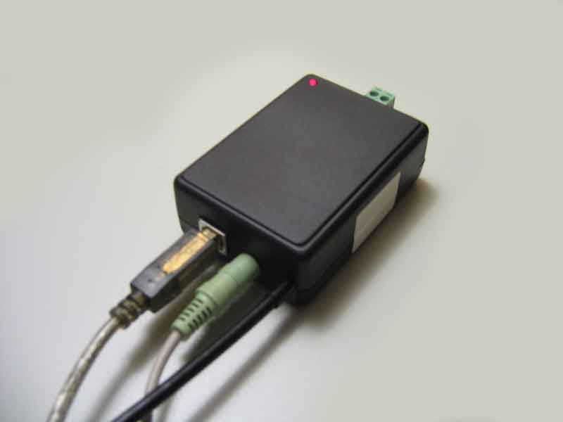

ZiLeG 12.03.2009 10:28
Вложений: 1
Прошу знакомиться: USB AM/(УКВ)/FM/RDS приемник.
Вложение 9831
archer 12.03.2009 10:45
Красиво... :big:, особенно что с РДС и укв вместе с фм.
УСБ, толстый провод - антенна - это очевидно.
Джек 3,5 - это аудио выход? Че через лайн ин заводить или аудио по усб бежит?
С другой стороны как я понял силовой разъем под питание антенны...
И еще хорошо бы внутри глянуть - чисто культуру исполнения. Красивая пайка и компановка о многом говорит...

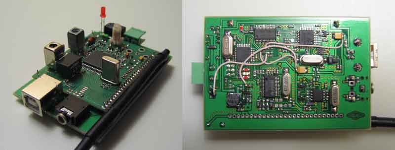

ZiLeG 12.03.2009 11:02
Вложений: 1
1. Основной информационный USB-B разъем - питание/данные (аудио)
2. Jack 3.5mm - контрольный НЧ выход для подключения наушников (колонок)
3. Антенный провод (черный) со стандартным авто-разъемом на конце.
4. Управляющий выход (реле) коммутации питания антенны. При активации приемника контакты замыкаются. При переходе в SLEEP/SUSPEND/POWER_OFF реле размыкается.
Вложение 9832
Провода на кросс-плате - корректное выключение для матерей, не снимающих питание с USB порта при выключении питания. Можно и без них, но тогда не у всех будет корректно работать.
St@rz 12.03.2009 11:18
Не могу удержаться от комментария. Красиво!!!! :yes4:
archer 12.03.2009 11:38
Респект... (немного портят впечатления навесные проводочки :), но совсем чуть-чуть.) Теперь тока пощупать - как оно ловит.
Полевые испытания дали результат хотя-б субъективный?
Кстати - это финальный вариант?
ZiLeG 12.03.2009 13:58
Сообщение от archer (Сообщение 90946)
О результатах испытаний на студии Dig.Car совместно с ab я уже писал ранее.
Нет. Не финальный. Как видишь нужно как минимум избавиться от проводов, а это новая трассировка кросс платы, да и высокочастотную плату нужно немного переделать...
archer 12.03.2009 15:37

Самоделкин 12.03.2009 18:20
почти никакой обвески, удалось мне всетаки раздобыть 474-ю серию
archer 12.03.2009 18:50
А усб-часть? Декодер рдс имеется?
Может получиться размер как у силабза :) Ждем аппаратной реализации... для того что-бы прием сравнить...
Самоделкин 14.03.2009 00:18
