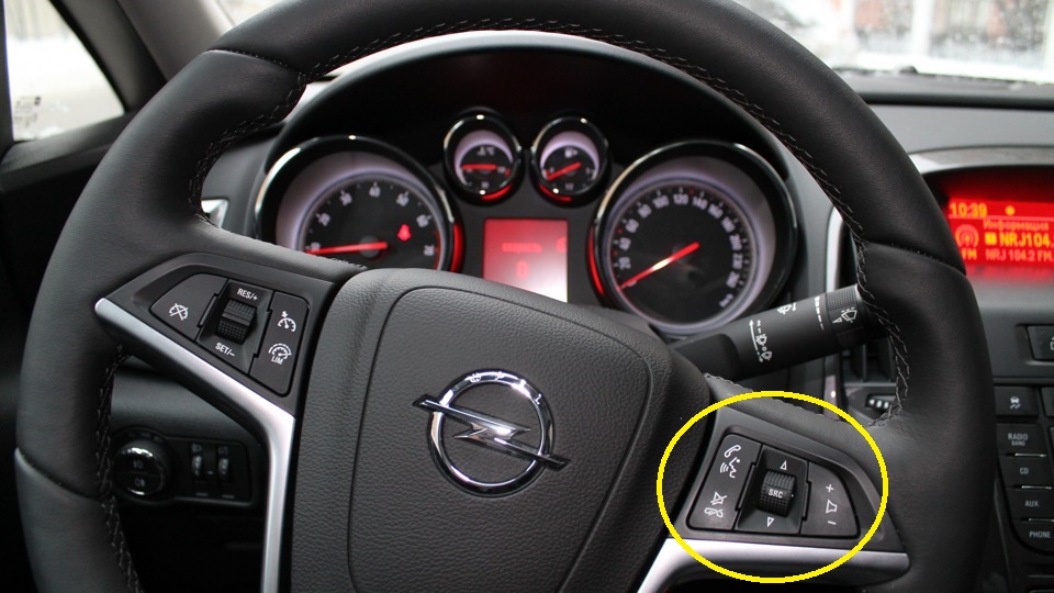

YAM1966 20.11.2015 16:10
Вложений: 1
Версия 8.16 для CAN, добавлена поддержка кнопок руля для Opel Astra J по ее шине GMLAN.
Это низкоскоростной CAN по одному проводу на скорости 33.3KBit/s c 29 битным идентификатором.
Вложение 41723
Проверялось на авто Jenson-а.
