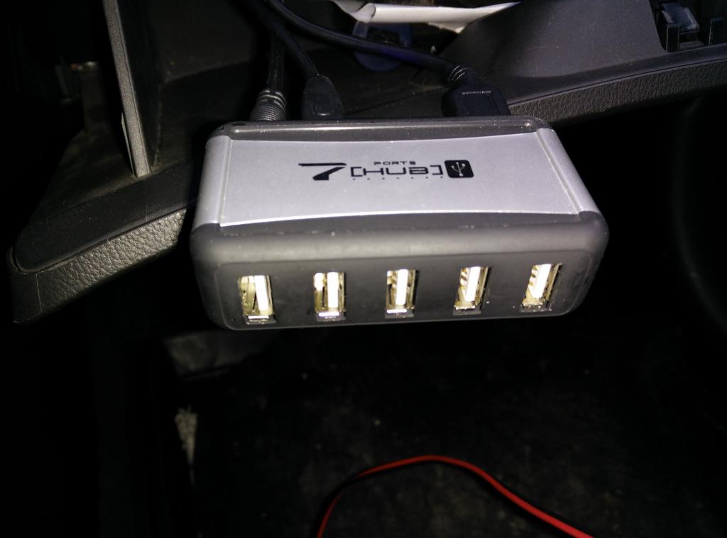

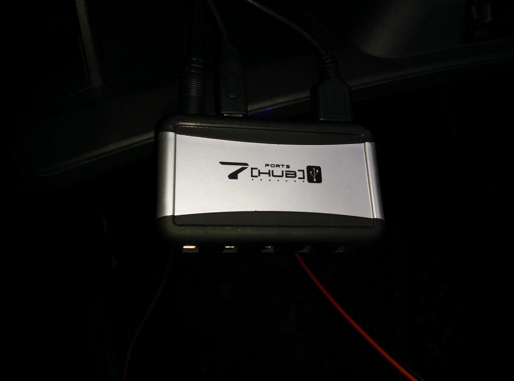

Вот снял 3 видео. На одном телефон OnePlus One стоковая прошивка, а планшет nexus 7 (2012) 1-го поколения с тимуровской прошивкой. Хаб с активным питанием.
Вложение 39099Вложение 39100

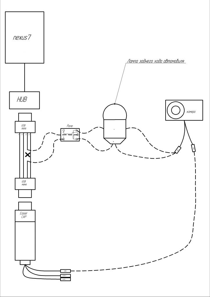

Переделанная схема
Вложение 39101

Изя подключена к хабу, а хаб включается уже вместе с зажиганием. Изя она и будет рядом с планшетом, точнее в бордачке.

Рамис 09.03.2015 18:38
sandr2010, на схеме так и есть же, я D+ только и подключаю через реле.

На схеме : реле включения D+ запитывается от лампы заднего хода,а будет лучше - если от лягушки.D+ рвете на каком-нибудь порту в хабе,в этот порт включаете Изю,реле ЗХ(или два реле - если регистратор) в хаб,"+" с лягушки на включение реле ЗХ. Ну это : хозяин-барин.
Рамис 09.03.2015 18:53
Сообщение от sandr2010 (Сообщение 322735)
На схеме : реле включения D+ запитывается от лампы заднего хода,а будет лучше - если от лягушки. Ну это : хозяин-барин.
Ты имеешь ввиду не обязательно тянуть провод от лампы заднего хода? Ну я это для примера чтобы понятно было. Конечно нужно будет взять оттуда где ближе.
Рамис 09.03.2015 19:13
А что это даст?

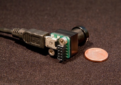

Roma-ES 09.03.2015 19:17
По поводу китайской USB камеры с 1/3" CCD матрицей если кому интересно по углам обзора точные данные из той, что на руках
Диаметр линзы / углы по горизонтали
2.8 мм 89.9° (та что с камерой пришла и ещё куплена для сравнения в магазине)
3.6 мм 75.7° (Beward снимки с которой прикладывал)
Кому 120° нужно, то заказывайте 1,6мм с М12 резьбой
Судя по драйверам определившимся под виндой, как USB\VID_1871&PID_0D01&MI_00\6&10AEC2BF&0&0000 производитель сего девайса из поднебесной AVEO тут

Ну 1. короче связи - меньше шумов и наводок, 2. реле в хабе - 1+компактность,меньше проводов в бардачке. 3. DC/DC тоже можно спрятать в хаб,если размеры позволяют(где-то было в темах). 4. в бардачек можно вывести шнурок под флешку,если оное кому нужно. и т.д.Все хозяйство : хаб с Изей спрятать за планшет(или в другое свободное место,кроме бардачка). В итоге - у вас минимум проводов и соответственно путаницы,и добавлены,но спрятаны и не мешаются, в повседневном использовании,всего два девайса (Изя и хаб).
Рамис 09.03.2015 19:40
Сообщение от sandr2010 (Сообщение 322745)
Ну 1. короче связи - меньше шумов и наводок, 2. реле в хабе - 1+компактность,меньше проводов в бардачке. 3. DC/DC тоже можно спрятать в хаб,если размеры позволяют(где-то было в темах). 4. в бардачек можно вывести шнурок под флешку,если оное кому нужно. и т.д.Все хозяйство : хаб с Изей спрятать за планшет(или в другое свободное место,кроме бардачка). В итоге - у вас минимум проводов и соответственно путаницы,и добалены,но спрятаны и не мешаются, в повседневном использовании,всего два девайса (Изя и хаб).
Ну да, так будет аккуратнее. Как ты уже говорил: "хозяин-барин", каждый сам будет смотреть эту сторону.

Roma-ES 09.03.2015 20:08
Вложений: 1
Сообщение от sandr2010 (Сообщение 322750)
Вот бы еще и в России,да по дешевле и по быстрее. А на вебки нужно мерить резьбу - правильно?
В "чистом виде" на обычной Web-ке нет переходника под линзу с резьбой М12 в этом экземпляре китайцы поставили и проблем нет с заменой оптики.
Нашел ещё интересный экземпляр в "миниатюре" но ценник не гуманный тут с хорошими параметрами
