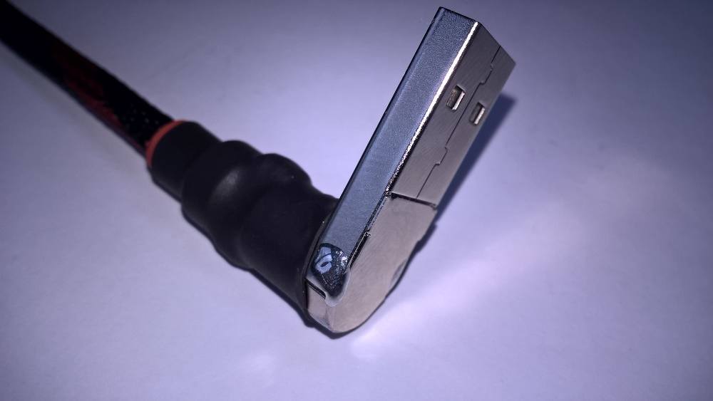

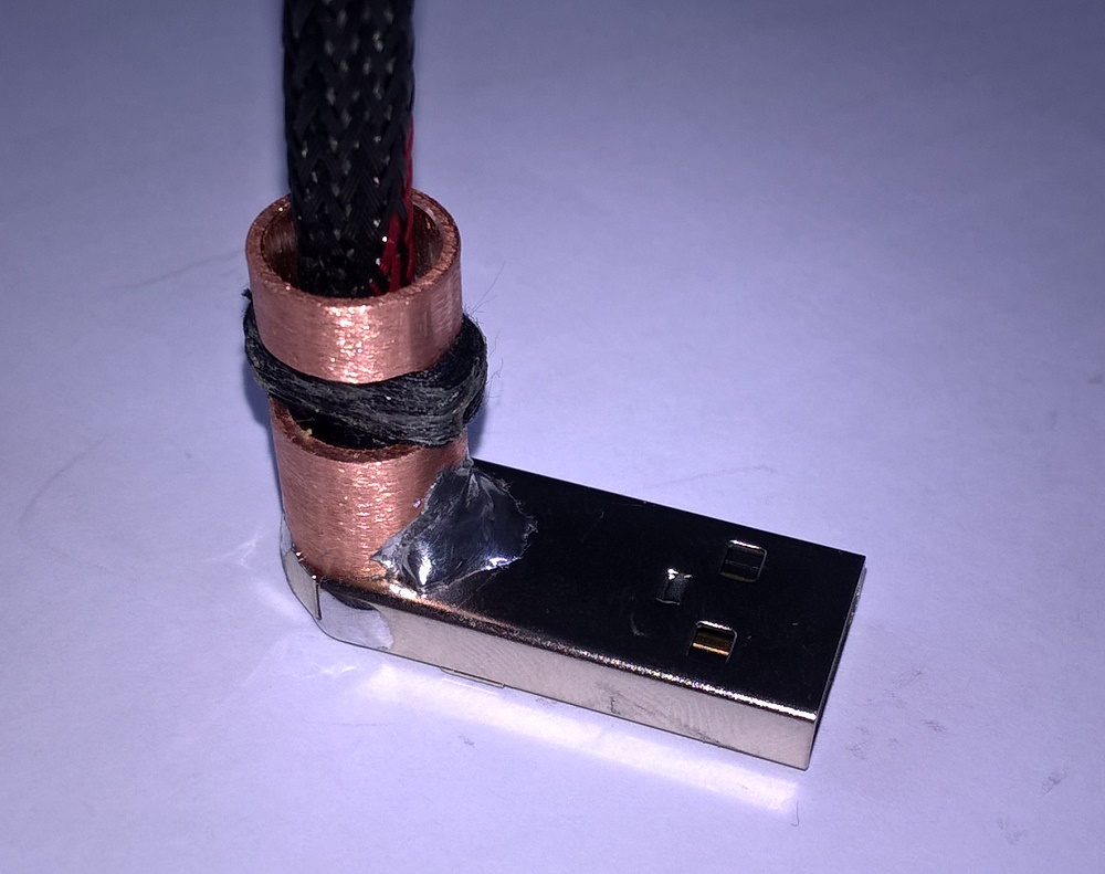

Потребовалось сделать USB кабель с угловым разъёмом USB-A (плоский) с определённой ориентацией положения контактов. Ниже пошаговая инструкция изготовления подобного "шнурка" в картинках (используются фото процесса изготовления двух кабелей и некоторые детали могут не совпадать).

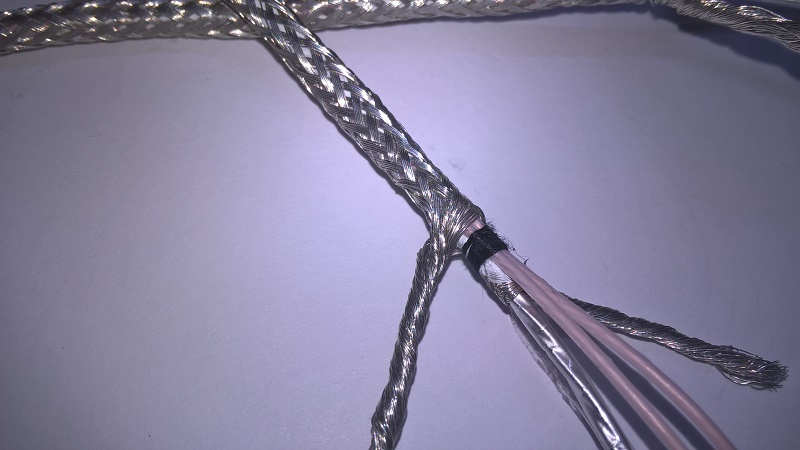

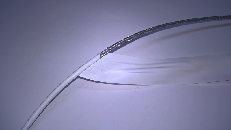

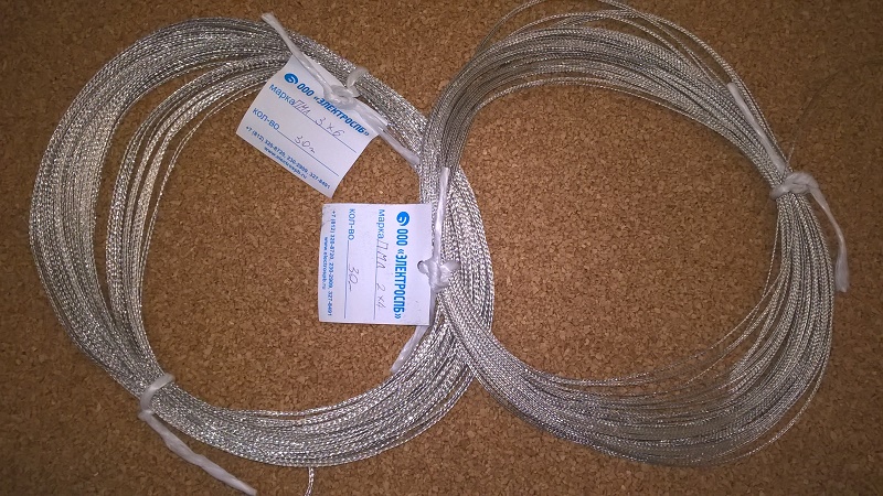

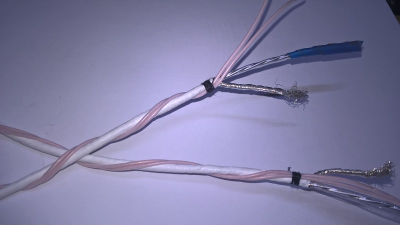

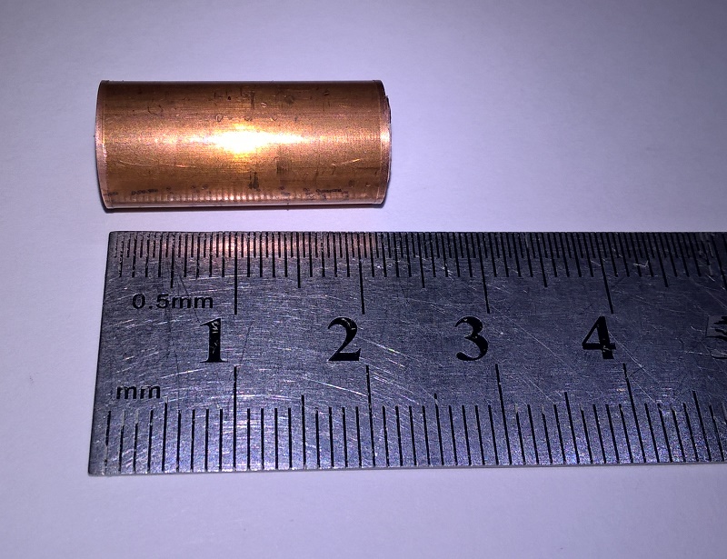

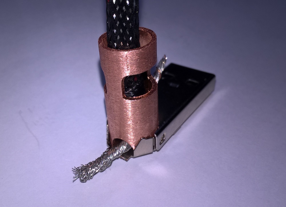

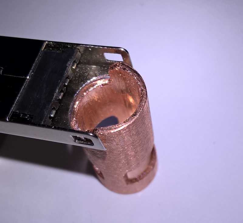

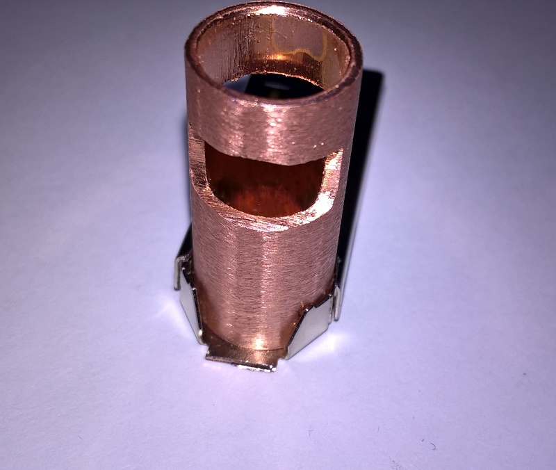

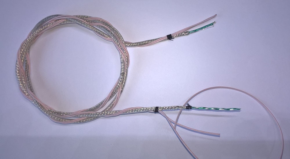

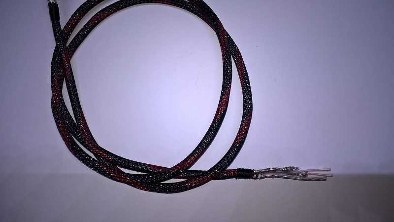

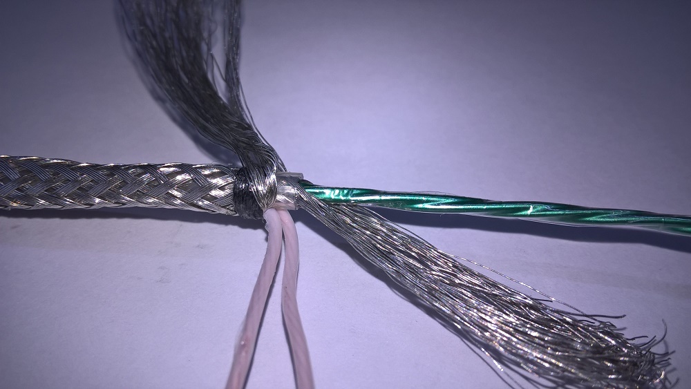

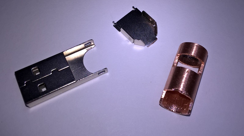

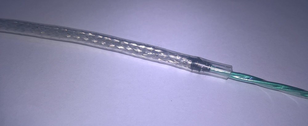

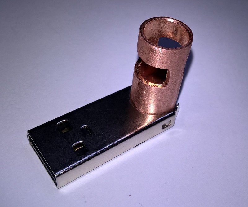

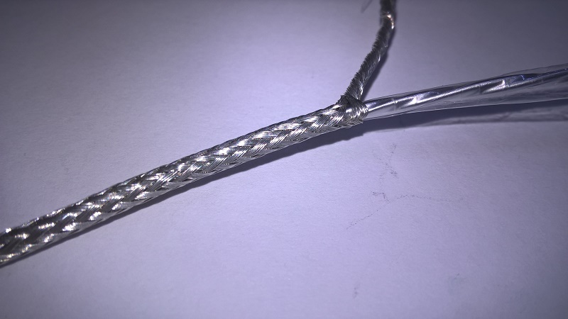

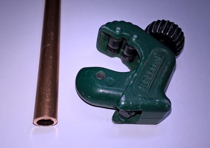

Вложение 51686 ---------------------------------------------- Трубка медная сантехническая диаметром 10 мм., неотожженная и труборез ( им получается рез под прямым углом). Вложение 51687 Вложение 51688 Вложение 51689 Вложение 51690 Вложение 51691 Вложение 51692 Вложение 51693 Вложение 51694 ----------------------------------------------- Два типоразмера оплётки — экрана: для data — пары размер 2-4 мм., для общего экранирования 3-6 мм. Вложение 51697 ----------------------------------------------- Экраны должны быть полностью изолированы друг от друга по всей длине кабеля и соединяться вместе только на корпусах разъёмов. Ниже два варианта изготовления изоляции между экранами. Для первого варианта я использую фум-ленту. Это фторопласт, шириной 19 мм. и толщиной 0,2 мм. Меньшую ширину использовать не удобно. Толщина должна быть 0,2-0,35 мм. Толще уже проблемно наматывать, а тоньше рвётся. Вложение 51699 Вложение 51700 Вложение 51701 ----------------------------------------------- Для второго варианта использую силиконовую трубку-капиляр с внутренним диаметром 2 мм. и внешним 3 мм. Вложение 51706 ----------------------------------------------- Сечение проводов питания по 0,35 мм.кв.( для кабеля длиной 0,7 м.). Вложение 51707 Вложение 51708 ----------------------------------------------- Внешний экран. Вложение 51709 Вложение 51710 ----------------------------------------------- Завершающий слой - "змеиная кожа". Вложение 51711 |

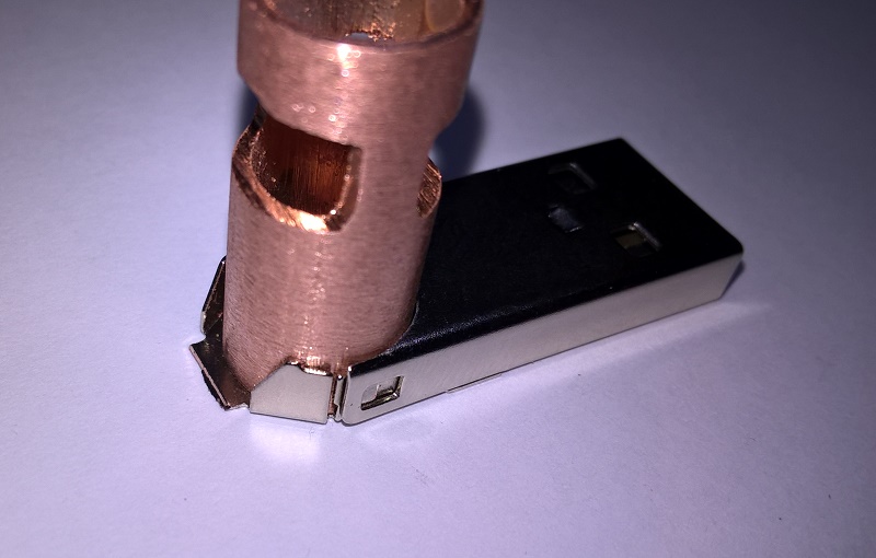

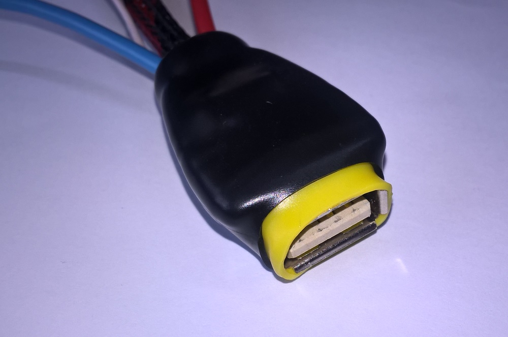

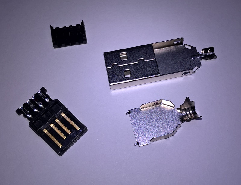

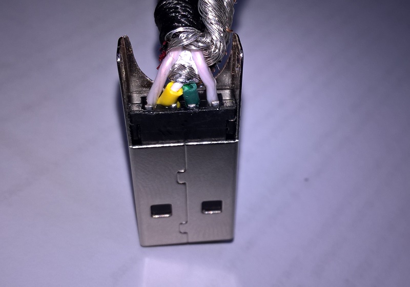

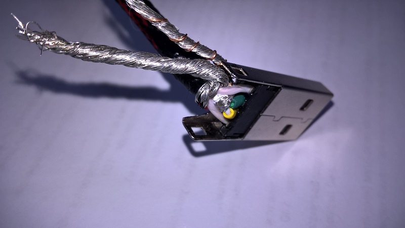

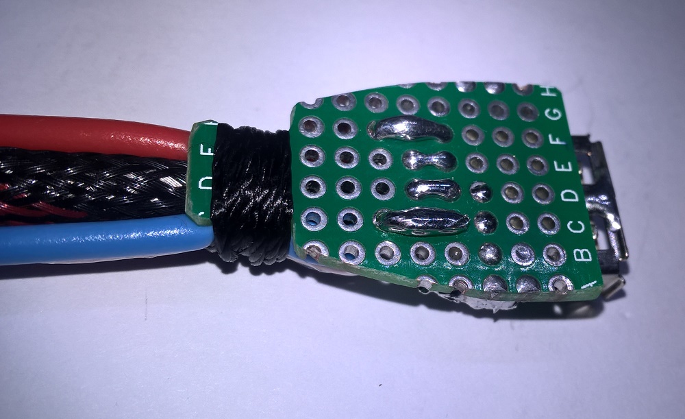

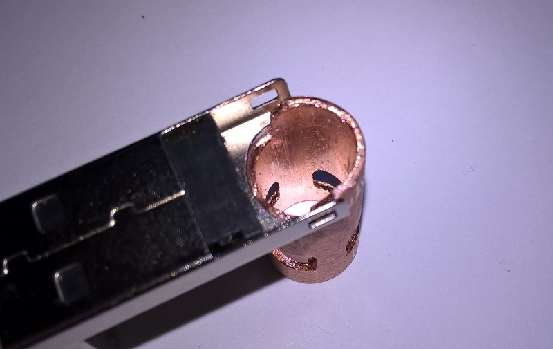

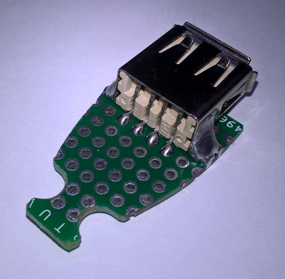

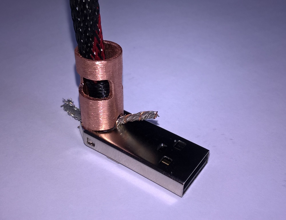

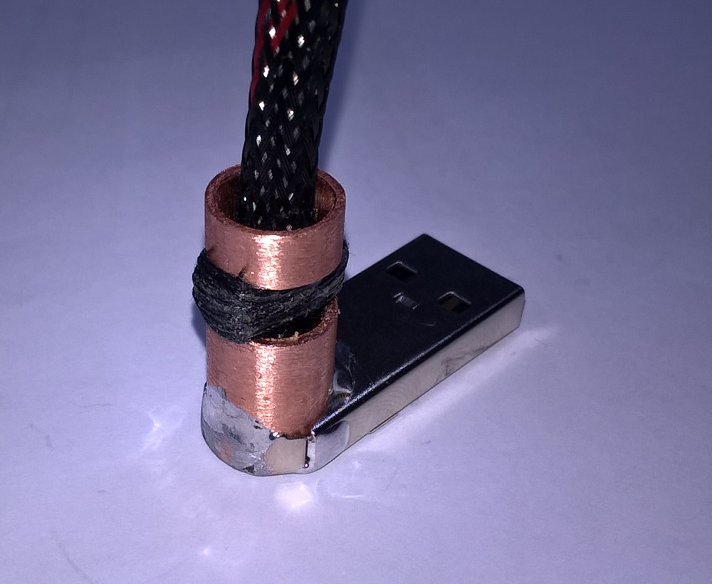

Пайка разъёма.

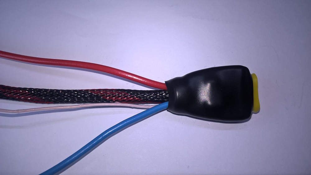

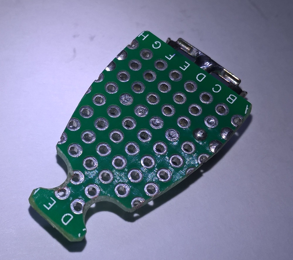

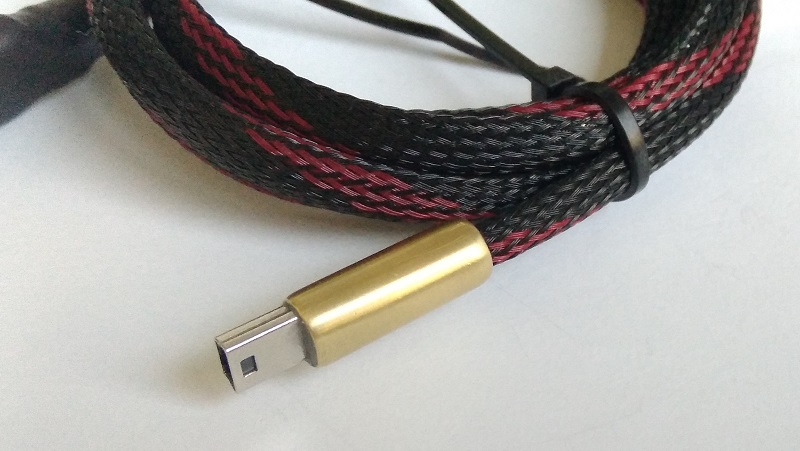

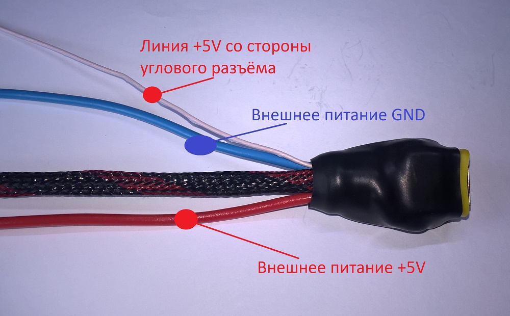

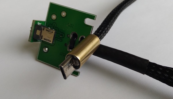

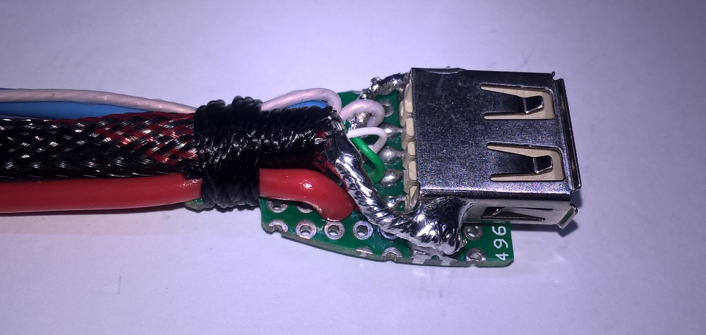

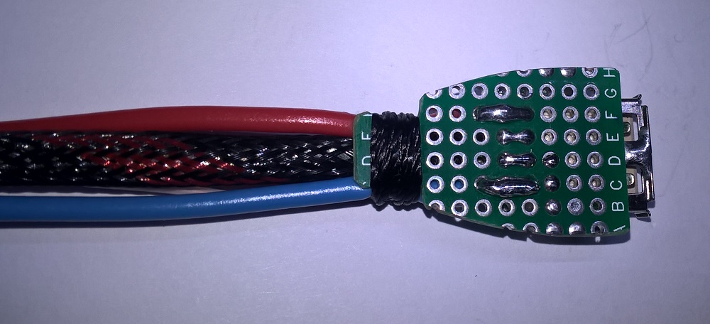

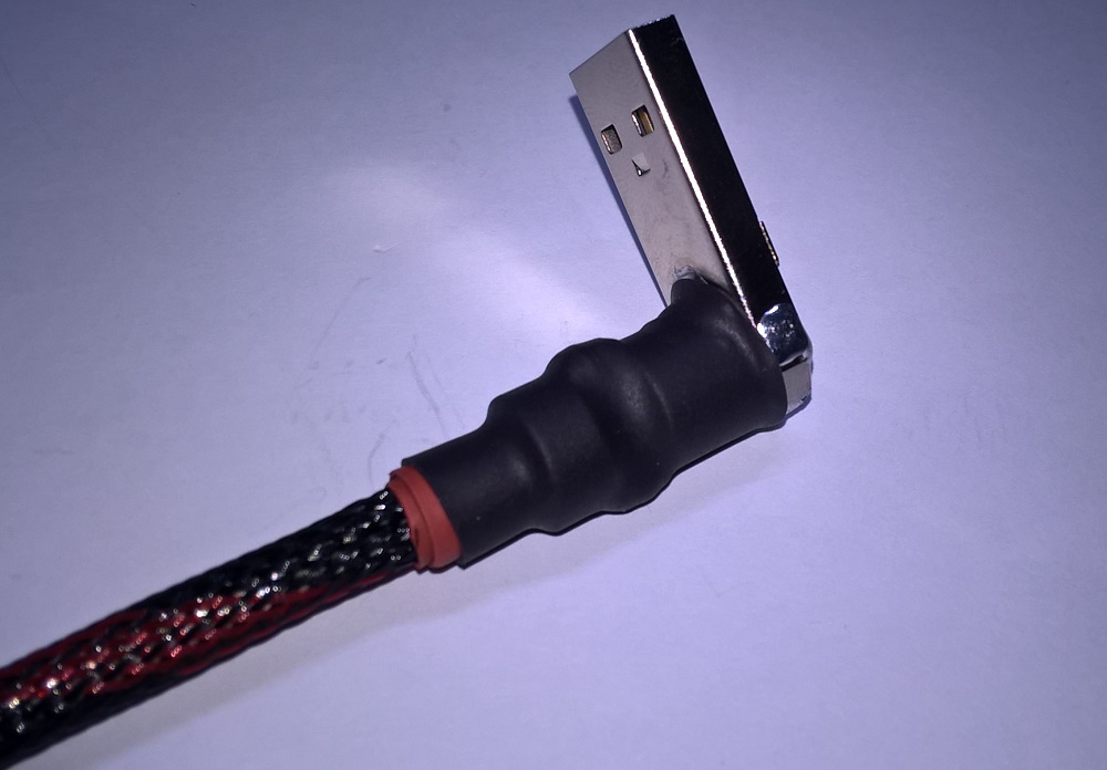

Вложение 51712 Вложение 51713 Вложение 51714 Вложение 51715 Вложение 51716 Вложение 51717 Вложение 51718 Вложение 51719 Конструкция очень жёсткая, кабель внутри не болтается. ------------------------------------------ С противоположной стороны у кабеля USB-A гнездо с выводами проводов для внешнего питания. Вложение 51720 Вложение 51721 Вложение 51722 Вложение 51723 Вложение 51724 Вложение 51725 Вложение 51726 Вложение 51727 ------------------------------------------- Линия питания +5V в кабеле разорвана и провод со стороны углового разъёма выведен наружу. Сделано для предотвращения конфликта встречного питания. Дополнительное внешнее питание подаётся на USB-A гнездо. Если внешнее питание не используется, то соединив вместе провод со стороны углового разъёма с красным проводом со стороны гнезда, получаем стандартный data-кабель. USB-кабель с угловым разъёмом делался для такой "головы". При подключении разъёма, кабель "уходит" вверх. Вложение 51728 ------------------------------------------- Ниже варианты кабеля с разъёмом mini USB Вложение 52517 и micro USB Вложение 52518 |

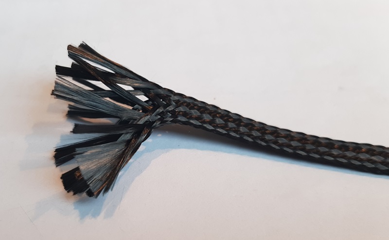

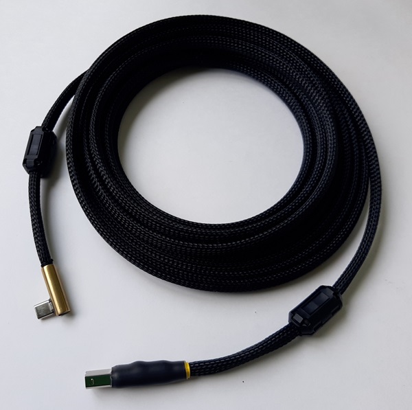

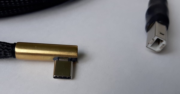

Ещё один вариант кабеля USB. Разъёмы: type-c со стороны источника с интегрированным режимом OTG и разъём USB-B с противоположной стороны.
Вложение 53029 Вложение 53028 Отличия от предыдущих вариантов — экран data-пары сделал из углеродного волокна. Вложение 53030 Поскольку карбон относится к полупроводникам, то и сопротивление, и ёмкость такого экрана отличаются от стандартных параметров медно-лужёной оплётки. Сопротивление этого углеродного "рукава" — 6,7 Ом/м.пог. Длина кабеля — 4,8м/пог. Линия питания проводами МГТФ общим сечением 1.0 мм.кв. (и "плюс", и "минус") в отдельном медно-лужёном экране. Межслойный изолятор — фторопласт. При подключении пассивного преобразователя, как вариант транспорта Amanero, неизбежные потери на линии питания при максимальной нагрузке в 300 mA на такой длине составят 0,1V.. Для активных устройств таких, как HELIX DSP, линия +5V не задействована. |
