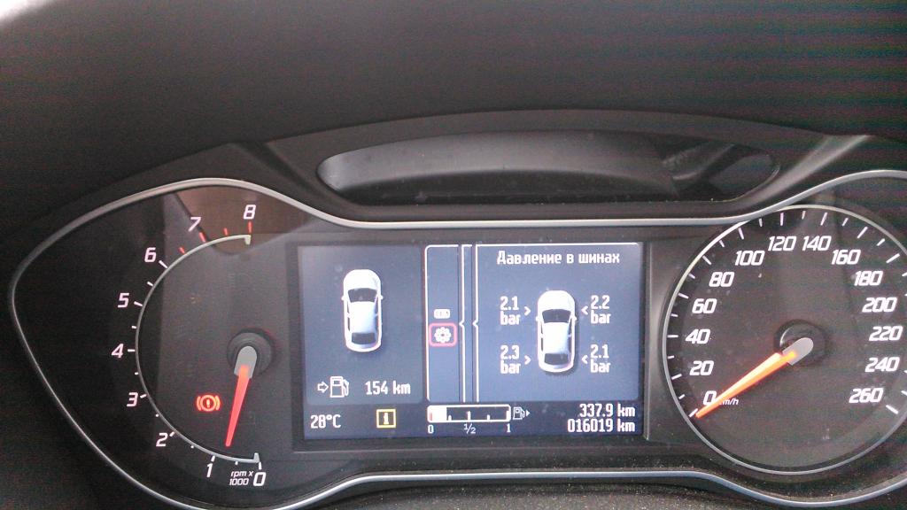

у современных работают и на месте
например Мондео 4, подкачиваю колеса глядя на показания давления на приборкеВложение 33488

Я имел в виду датчики не штатные, а те, что продается как отдельная универсальная доп опция, типа парткмастера.
Смысл в том, что обмен данными с датчиками строго регламентирован энергосберегающими функциями и поэтому есть некий перечень моментов, когда датчик передает свое состояние на приемник. Это при падении давления на определенную величину и при начале движения.
Старые датчики паркмастер, сроком действия на 3 года, имели несколько иную логику работы, позволяющую как-то шире контролировать давление, но от этого они быстрее разряжали батарейки и приходили в негодность.
