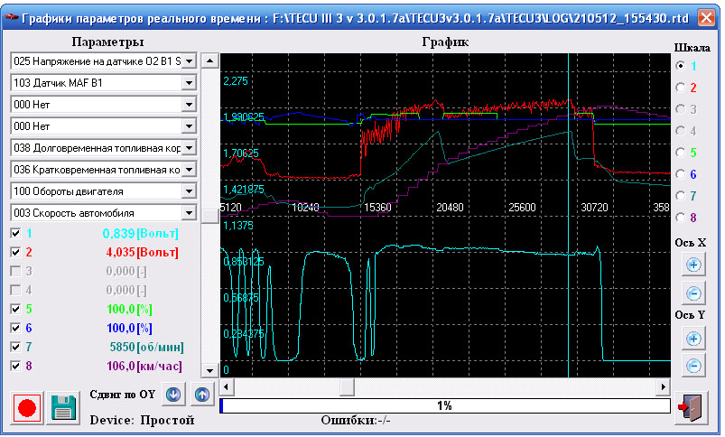

....мои графики лямбд....?
ИМХО: че-то не нравится поведение лямбды2, которая после катализатора.
На ХХ видно, что топливо нормально дожигается, а вот при повышенных оборотах сигнал в богатой смеси висит (?). Возможно кат умирает....
Движок обороты за 4500...5000 хорошо развивает?
По коррекциям какие-то отклонения наблюдаются на ХХ и при повышенных оборотах?

lanthony 17.05.2012 11:15
Сообщение от Vlad24Krsk (Сообщение 221640)
Движок обороты развивает нормально. Но как-то не сильно резво , раньше было лучше вроде. Звук такой еще будто под нагрузкой разгоняемся. И забавно, но после 4000 она едет достаточно бодро, будто включается турбина..:) Основная тупость где-то 2000-3000 оборотах, будто прицеп тащим.
А что значит висит сигнал богатой смеси? Может ли так накрываться сама вторая лямбда? Пробег у машины 90тыс. Единственное, график строился сразу после заводки авто(прогретого).
Выходит 2ая лямбда на оборотах ХХ-3000тыс об вообще должна почти молчать в идеале?
Попробую сделать графиг на 4 тыс оборотах.
Кадр сделан на ХХ.
Как можно еще проверить кат и вторую лямбду?
Может это Бензонасос быть или его фильтр?
lecsa 17.05.2012 11:25
Ну незнаю как на ниссанах, а при полностью прогретом кате 2й ЛЗ должен при нормально-догоревшем газе, издавать прямую, в 0,65-0,7в.
Первая часть графика - 1 ЛЗ: сместь немного бедниться, надо посмотреть коррекции. 2й ЛЗ: вероятно сам ЛЗ непрогрет, поэтому лежит в бедной. Кат тоже полухолодный.
Вторая часть. Я как понял это на оборотах. Ну тут все все только стало прогреваться, 2й лз немного загенерил, и прогрелся - генерация -это все же из за недогретого ката.
Третья часть: Тут можно только гадать, то ли выключили мотор то ли при сбросе газа, смесь ушла в бедную из за закрытия форсунок, но видно что 2й ЛЗ остался в 0,6 в но почему он неупал?
Афтор, ненедорисовал самую интересную часть графика, по которой можно было бы судить о состоянии ката и 2го ЛЗ.
Еще, перед снятием графиков лз и ката, нужно в ОБЯЗАТЕЛЬНОМ порядке проехать около 10км или греть минут 15-20 авто! Это нужно для достижения рабочей температуры катализатора и зондов. Иначе все это филькина грамота, можешь даже графы невыкладывать.
lanthony 17.05.2012 11:38
Сообщение от lecsa (Сообщение 221645)
Огромное спасибо за развернутый ответ. Дело было так. Машина проехала 30км в рваном темпе. После этого заглушил, подключил сканер и сразу после заводки начал мерить. Третья часть объясняется просто - разрядился и отрубился ноутбук..:)

Vlad24Krsk 17.05.2012 11:42
Обычно, если забт катализатор, то движок плохо набирает обороты после 4000. Забитость обычно проверяют по противодавлению на выпуске, подключив манометр вместо лямбды 1. Есть способ проверки осциллографом с помощью датчика давления, его вкручивают вместо свечи.
А что значит висит сигнал богатой смеси? сигнал по величине много выше 0,45 В и не проваливается ниже.
Выходит 2ая лямбда на оборотах ХХ-3000тыс об вообще должна почти молчать в идеале? при нормальном кате она должна слабо шевелться где-то в области примерно 0,3 В, насолько помню.
(У меня только лямбда 1 и ката уже давно нет, потому высказываю общие соображения...)
Может это Бензонасос быть или его фильтр? Не похоже, т.к. лямбда 1 кажет нормальную смесь до ката. Если бы нехватало топлива, то сигнал ДК1 больше зависал бы ниже 0,45 В. И по увеличенным коррекциям это было бы хорошо видно.
Почему тупит на 2000-3000 на основании этих графиков сказать сложно.
PS про каты на X-Trail обсуждалось здесь Катализатор X-Trail но сигналы ДК2 там никто не смотрел.
с этим спорть не буду, возможно так и есть.
И еще, вот график на ХХ от 2ого апреля.(не думаю что так быстро кат развалился, хотя):
на ХХ трудно что либо по кату понять, он проявляет свою неприглядную сущность при повышенных оборотах.
lanthony 17.05.2012 11:56
Сообщение от Vlad24Krsk (Сообщение 221653)
Спасибо большое Влад. Сегодня вечером сделаю график с добавлением показа оборотов, показаний MAF, скорости авто и на разных режимах. Что еще нужно в него добавить для исчерпывающей картины?Длительность впрыска или краткосрочную коррекцию?
Vlad24Krsk 17.05.2012 12:26
Ну незнаю как на ниссанах, а при полностью прогретом кате 2й ЛЗ должен при нормально-догоревшем газе, издавать прямую, в 0,65-0,7в...... .
Все верно!
http://forums.drom.ru/attachment.php...5&d=1337239417
Это рис из книги Лещенко В.П., значит ДК2 действительно верно рисует, за исключением неполучившегося момента сброса газа.
Теперича буду знать:yes4:

Vlad24Krsk 22.05.2012 18:46
Тест "режим максимальной нагрузки"
Вложений: 1
Самому интересно стало воспользоваться возможностями последней версии TECU III 3v.3.0.1.7a и посмотреть работу машины в режиме максимальной нагрузки.
Реализация: участок дороги около 1 км, достаточно ровный, с редкими машинами.
Разгон из неподвижного состояния с резким нажатием педали в пол и удержанием ее до скорости чуть более 100 км/час. В этом интервале дважды автомат переключает передачи 1>2 и 2>3. Далее сброс газа (торможение двигателем), нажатие тормоза, остановка.
На скрине момент старта и сброса газа видны по броску (спаду, соответственно) сигнала МАФ (красная зашумленная линия).
Вложение 26643
В порядке общей справки: режим максимальной мощности реализуется ECU при движении с полностью открытой дроссельной заслонкой (соответственно, педаль в полу). В этом режиме обратная связь по сигналу ЛЗ отсутствует (ECU работает по вшитой карте). Состав смеси максимально обогащен, сигнал ЛЗ зависает в области максимальных значений. Пик нагрузки приходится на момент при переключении передач 1>2: 2>3… Этот пик виден по максимальной величине сигнала МАФ (здесь 4,035 В).
На графике видно, что сигнал ЛЗ при разгоне постоянно висит в богатой смеси 0,85…0,91 В. Причем коррекции подачи топлива отсутствуют (100%). Можно полагать, что проблем с подачей бензина нет, все в штатном режиме.
Не совсем понятен момент старта: обороты начинают расти примерно за сек ранее увеличения скорости (?). Возможно здесь задержка АКП и самой программки.
До момента переключения обороты растут до 5800. При этом на 1-й передаче скорость увеличивается до 54 км/час, на второй до 106 км/час. Курсор программки установлен на момент переключения 2>3.
Сигнал при переключении МАФ 4,035 В, что отвечает максимальной величине для двигателя, в чем и хотелось убедиться, т.е. максимальная мощность соответствующая штатному расходу воздуха двигателем достигнута.
После сброса газа сигнал ЛЗ падает в 0,0 В, что и должно быть в режиме торможения двигателем.
Замечательная программка!
Сделал еще заезд с мультитрониксом. Результат получился ниже ожидаемого - разгон до 100 --11,2 с.
Полагаю, что причина в зубатенькой резине YOKOHAMA GEOLANDAR A/T-S (G012), к тому же она несколько больше по размеру штатной. Ранее на «шоссейке» и зимней липучке меньшего размера, было 10,5 и 10,2.
На YOKOHAMA GEOLANDAR A/T-S заметил, что и расход топлива увеличился примерно на 10%. Нет совершенной резины:)
По данным мультитроникса максимальные параметры:
Скорость 105 км/час
Время впрыска 16,1 мс
Обороты 5350 об/мин
Расход топлива 46,4 л/час
Расход воздуха 288 кг/час или 80 г/с
Valentin8080 23.05.2012 04:20
Сообщение от Vlad24Krsk (Сообщение 222090)
В режиме графиков параметры получаются все разом - параллельно, так что задержки в программе между получением параметров нет.

vtral 31.05.2012 15:53
Скорее всего выводы тут делать невозможно. Коррекция отсутствует лишь потому, что отсутствует обратная связь. Каков на самом деле состав смеси лучше судить по другому прибору, широкополосной лямбде например.
Или искусственно исказить состав смеси и повторить заезды. Например повысить давление бензина в рампе, тогда при замкнутой петле коррекции будут другими, а при тапке в пол, скорее всего, останутся 100%.
Т.е. призываю не расслабляться в данном конкретном случае, и оценивать состояние топливной системы по другим параметрам, в тех областях, где обратная связь работает.
Vlad24Krsk 03.06.2012 14:43
[QUOTE=vtral;222944]Скорее всего выводы тут делать невозможно....[QUOTE]
Вообще-то коррекции могут быть на всех режимах. На ХХ обратная связь тоже отсутствует....
Хотя это не совсем верное утверждение про полное остсутствие обратной связи. ECU действительно не реагирует оперативно на каждый скачек лямбды на ХХ, если она нормально шевелится.
Но если, к примеру, зависла в богатой смеси, то ECU очень неспешно по процентику с периодом неск. сек. начинает уменьшать впрыск короткой коррекций, и так, пока лямбда не начнет шевелиться. Это не теория, а собственные наблюдения на машинке товарища с МАФом в предсмертной стадии.
Я не ставил целью диагностику работы движка, вроде как проблем пока не доставляет (тф тф тф). Хотел данной программкой убедиться, что этот штатный режим, прописанный в букваре, машинка способна реализовать.
Ранее это наблюдал по мультику, но уж слишком хлопотно с ним фиксировать несколько параметров и точность ниже.
Что касается коррекций в других режимах, то у меня они приемлемые - менее 5%, часто с обратным знаком - одна другую глушит, постоянно меняются туда-сюда в этих процентиках...
