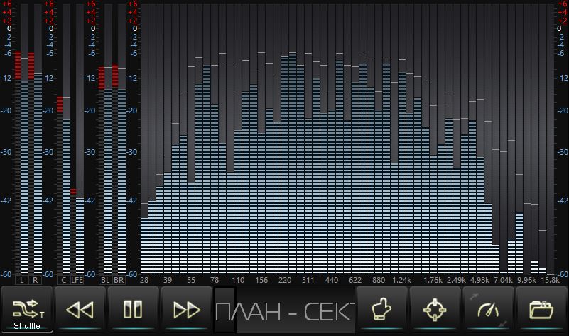

Стас, к тебе, наверное!!!
у меня в машине обрезана дата
Вложение 45042
фото с ноутбука
Разрешение монитора в машине 1152х864
seriousstas 03.10.2016 20:56
Сообщение от Krysanov (Сообщение 370708)
Вложение 45042
фото с ноутбука
не видно..срин в машине сделай

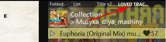

Евген_21 03.10.2016 21:02
Вложений: 1
Сообщение от duzzy (Сообщение 370709)
Евген_21
Привет !
Ну если в кнопку, тогда скрин экрана пожалуйста с указанием куда эту кнопку прикручивать.
Пока сам ее еще испытываю :) но работает классно, по привычке все еще пытаюсь даблом треки стартовать, +переделываю сборку как мне нужно, сборку делал не для себя.
Хочу еще регулировку цветов для JS скриптов сделать и вынести некоторые настройки в панель настроек, для того чтобы в Пропертис не лазить, а регулировать пальцем. Т.е. по сути будет еще две простенькие панели настроек МПС сплиттера и JS скриптов.
Вложение 45043
Красненьким отмечено. С названием Copying или Copy

Сообщение от Евген_21 (Сообщение 370711)
Вложение 45043
за 5 минут не выйдет - координаты и нажатия в разных местах .
duzzy
это пипец !!!!!!!
прикинь Ты пишешь вопрос, а я одновременно пишу ответ .. "телепаты" блин
сейчас покажу (залезу в скрипт)..
Команды кнопок - это все else if начиная с 3731
почему так - хз - решил потренироваться задавать координаты вручную :)

Евген_21
Не сделаю копирование из плейлиста, автор сборки seriousstas попроси его если нужна помощь с кодом...

Смотри попробую объяснить проще, Евген 21 просил прикрутить ему функцию копирования треков в избранное, я делаю абсолютно тоже что и у себя в коде скрипта плейлиста(добавляю несколько строк и дополняю функции нужным функционалом)... результат мой вариант работает, твой вариант постоянно копирует треки на которые приходит фокус либо переключение треков prev/next...
Куда смотреть и что делать я не в курсе... нужно код перебирать и смотреть что не так.
Хочешь можешь попробовать сам...
Вот то что я добавлял...
ppt = {
custom_fav_mod_on : window.GetProperty("CUSTOM Favorites Tracks Mod", true),
custom_fav_folder : window.GetProperty("CUSTOM Favorites Tracks Mod Folder", "D:\\Favorites_Tracks\\"),
это можно сразу за настройками
var fso = new ActiveXObject("Scripting.FileSystemObject");
var handle = fb.GetFocusItem();
var tfo = fb.TitleFormat('%path%');
if(ppt.custom_fav_mod_on && !fso.FolderExists(ppt.custom_fav_folder)){
try{
var a = fso.CreateFolder(ppt.custom_fav_folder);
}catch(e){
fb.ShowPopupMessage("Error on Disk Path :" + a);
это в секцию рейтинга...
var bool = this.rows[this.activeRow].metadb.UpdateFileInfoSimple("MOOD", getTimestamp()); --- после этой строки добавляем это...
var fav_t = window.SetTimeout(function () {
try{
fso.CopyFile(tfo.EvalWithMetadb(handle), ppt.custom_fav_folder);
}catch(e){
fb.ShowPopupMessage("Error on :" + tfo.EvalWithMetadb(handle));
},1000); --- таймаут в 1 сек. нужен для корректной записи тега в файл.
в function on_playlist_switch() {
в конец
on_item_focus_change();
в function on_item_focus_change(playlist, from, to) {
if (!brw.list || !brw || !brw.list)
return;
var save_focus_id = g_focus_id;
g_focus_id = to;
добавляем это...
if(ppt.custom_fav_mod_on){
В итоге получается постоянное копирование трека, а так быть не должно.
Этот код работает даже в совершенно отдельной кнопке вне скрипта плейлиста... выделяешь нужный трек, жмешь на кнопку и трек копируется в указанную папку.
seriousstas 04.10.2016 16:21
duzzy Евген_21
Переход выделения на трек вверх по ПКМ поправил - пасиб!
Мне этот плейлист уже снился - я пока завязал с ним (кнопки и всё такое) :))
попробовал толь-ко что так берем скрипт, кладём в функцию :
PHP код:
function sel_file_copy() {
var
var
fav_dir = "D:\\test_copy\\";
if (!
fso.FolderExists(fav_dir)) {fso.CreateFolder(fav_dir)};
var
function
on_item_focus_change() {
function
fso.CopyFile(tfo.EvalWithMetadb(handle), fav_dir);
Убрал лишнее, добавил создание папки автоматом:
if (!fso.FolderExists(fav_dir)) {fso.CreateFolder(fav_dir)};
Далее привязываем функцию к сердечкам .
теперь так : выделяем трек - копируем - всё воркинг
Нету такого сюрприза - ща ещё видео наснимаю по CTRL+С CTRL+V ..
Я чистил скрипт от фильтербокса (но он вроде в сборке 14-й уже был)
мож у Евгена или у Тебя какая-то промежуточная версия - вобщем сейчас залью и плейлист тогда (с функцией копирования ) ..
Видео (выделяем ,копируем ,переключаем - всё гуд):
Евген_21 04.10.2016 16:45
Сообщение от seriousstas (Сообщение 370795)
duzzy Евген_21
PHP код:
var
var
if (!
var
function
function
Стас, скачивал самую крайнею версию. Видео посмотрел, все наглядно. Работает на пять.
Но наверно вы от меня уже устали.... Все же, можно сделать отдельною кнопку для копирования (где я уже показывал) , сердечкам оставить их функционал. Если что от меня графика по вашим желаниям. Как говориться баш на баш. Я больше рисовать ,чем кодить так как код не знаю. но потихоньку думаю освою. Заодно и Английский выучу.
seriousstas 04.10.2016 17:03
Евген_21
Сори (без обид) - я устал от плейлиста - если читал выше - кнопки не просто кнопки (нужно переписывать все координаты - что мог уже сделал..)
Держи скрипт пробуй .
Параметры в настройках :
CopyToLocal Folder (папка)
CopyTo On/Off вкл/выкл

Евген_21 04.10.2016 17:45
Сообщение от seriousstas (Сообщение 370800)
Евген_21
Забрал, да нет обид и не можем мы обижаться (пусть другие обижаются) :drinks_cheers: а мы лучше пива выпьем. Не пропагандирую алкоголь.
Стас, тебя и Славу реально понимаю... Если каждый свои хотелки захочет ,
то жизни не хватит. И Вам отдельное спасибо за то что делаете не только для себя и других. Если что я за любой кипишь кроме голодовки.
seriousstas 04.10.2016 17:58
Не за что ! :)

Евген_21 04.10.2016 18:03
Сообщение от seriousstas (Сообщение 370806)
Не за что ! :)
Забрал
Ок . В сборку добавлю чекбокс в меню ..
Залью её уже с новыми "картинками"
Уже испытал, путь свой добавил. Работает, на 5.
Скопировал треки, удалил папку сборника. Все сохранилось. Супер.
Спасибо.
