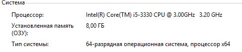

Евген_21 29.09.2016 21:49
Вложений: 1
Сообщение от seriousstas (Сообщение 370434)
Судя по видео - всё отлично ... Да и процы разные у Всех)
Это видео было снято на домашнем компе.
Вложение 45006
В авто мать гигабайт LGA1150 GA-85N B85...
Проц. Intel Core i3-4330 3.5GHz 4Mb 2xDDR3-1600
Памяти 4 гига.
Винда 7-64
Думаю проблем не должно быть.

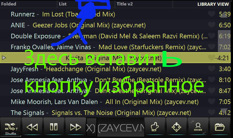

Стас, когда релиз? А что за ошибка была на средних кнопаках при включении визуализации?
И все таки повтору вопрос, не ужели нет та какой возможности копировать треки в папку избранное.
Т.Е. при копировании трека в избранное, а после при удаления трека или папки с диска ,то что скопировали в изб...
Может есть где-то , не видел такого ..

Евген_21 29.09.2016 23:54
duzzy привет. Может ты сможешь реализовать,
копирование в избранное .
Т.Е. при копирование трека, трек копируетесь в папку (например по умолчанию) .Дальше при удалении трека или папки с диска, трек который копировался в избранное остаться ( в паке по умолчанию)
Вопрос. Можно это как то реализовать.

duzzy 30.09.2016 03:34
Евген_21
Не пойму для чего она тебе нужна, но раз ты так хотел эту функцию копирования в избранное)))... держи
Если не знаешь как пристроить в скрипте попроси у seriousstas.

120705 01.10.2016 11:50
Для SERIOUSSTAS
Вложений: 1
Подскажи , как сдвинуть кнопку к краю панели. Сборка 4Icar_13_7_MPS_UNI. Т.к. скрипт по этой кнопке отличается от предыдущих версий. Ткни носом какую строку мутить. Я подозреваю что то надо добавить.... СПАСИБО..
seriousstas 01.10.2016 13:18
Не спеши. Сборку сюда сегодня точно залью (с правками)
Могу подсказывать только по своему скрипту .. Кнопки перемещаются
Ctrl+двойной клик между ними (либо три верхних пункта в меню)
