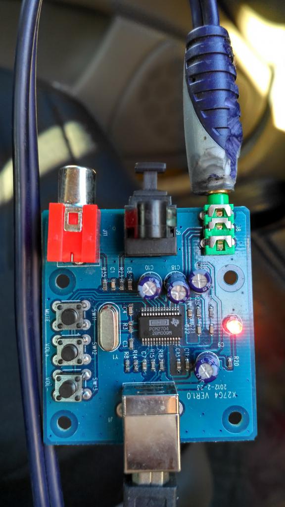

У меня аналогичный встал вопрос со звуковой картой, можно подробнее, что имеется в виду 2704????
sandr2010 03.02.2017 21:33
PCM 2704, для примера: http://mysku.ru/blog/ebay/34007.html
oleg707 03.02.2017 21:36
Сообщение от Надир (Сообщение 381388)
http://pccar.ru/attachment.php?attac...5&d=1459368951
краткое описание подключения http://pccar.ru/showpost.php?p=355473&postcount=7.
Качество звука из разъёма наушников нексуса на мой избалованный слух ужасное. Плохое соотношение сигнал/шум. Поэтому поставил звуковую карту.
