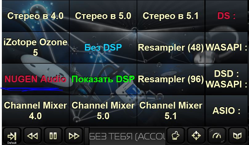

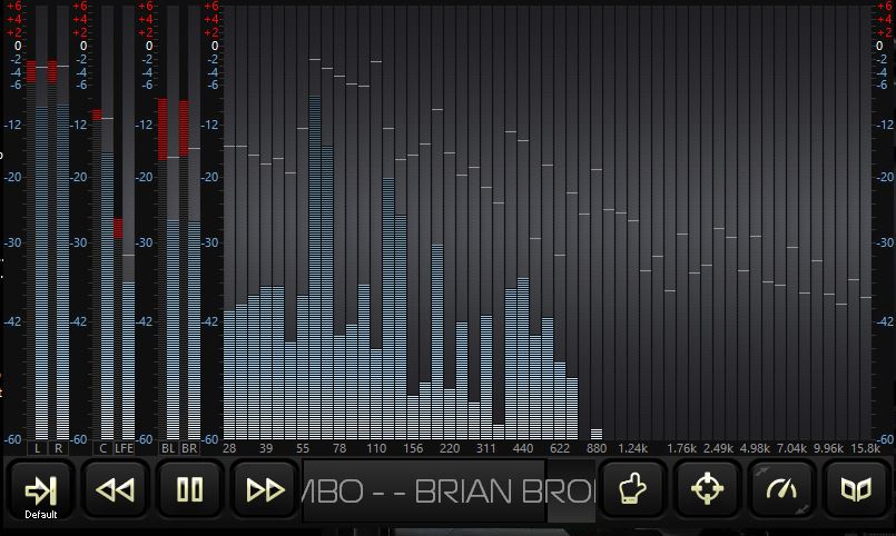

Евген_21 24.09.2016 15:58
Вложений: 1
seriousstas, испытал сборку в авто. Прокрутка плей листа для резистива на +5 оба варианта.
Просто плагин (подключается через другой VST плагин) . Закину в сборку - посмотришь ,настраивается из DSP, можно повесить на кнопку ..
Уже повесил на кнопочку баланс, и настройки плагина через set DSP выводятся. Только ,не влазит все окно настроек под мое разрешение. Жаль.
И есть такая проблема, на средних кнопках при переключении на панель визуализации происходит вот это.
Вложение 44867
На других пресетах, такого нет.

Евген_21 25.09.2016 11:09
Вложений: 2
seriousstas,duzzy
Почитай сообщение до конца - "............ или внутренняя ошибка"..
В авто работает без проблем и без установщика .. Может в 7-ке не хватает чего ..
на виртуалке (7-ка (выводит окно но дальше дело не идет ), XP (та-же ,что и у тебя)) не пашет.
Ты где пробуешь ?
Если эта информация поможет... На 7-64 ВСТ-шка NUGEN работает.
Попробовал на виртуалке 7-32 ,да в настройки не выйти foobar падает.
(Сначало плагин с foobar был настроен на 8-64, и перенесен в виртуалку 7-32.)
Но если через DSP включаю плагин ( повесил на кнопку в DSP) то он подгружается с теми настройками что сохранил.
Вложение 44875
Вложение 44876
MP3 преобразование в 5.1. Т.Е. плагин работает.
