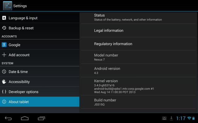

Rage2 10.01.2014 19:19
Вложений: 1
Сообщение от mcf1 (Сообщение 282897)
что это? это когда кнопки в левом углу, а статусбар выезжает снизу?
Типа того, только еще в настройках имеет двух-панельный вид, а так же и многие другие проги начинают работать в таком режиме(TabletUI)
Вложение 34313
