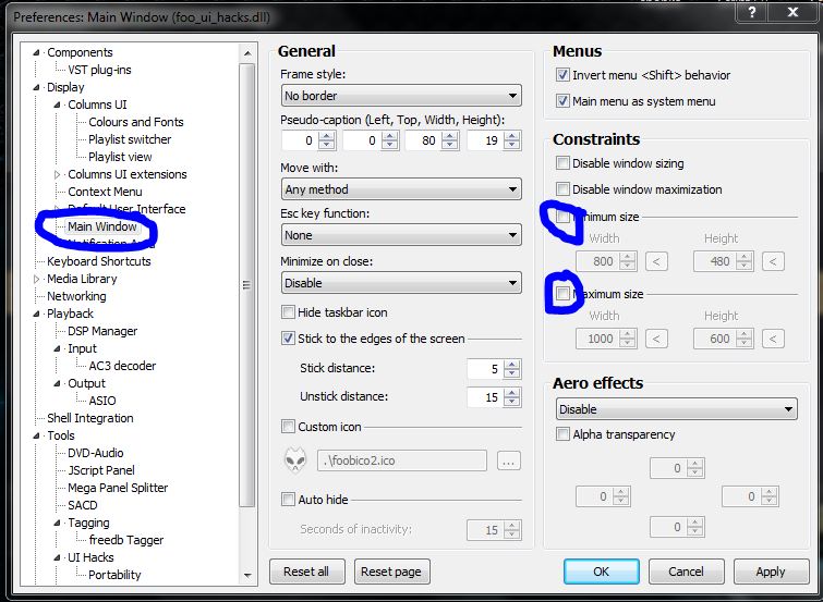

Евген_21 09.09.2016 19:01
Вложений: 1
Сообщение от Takser (Сообщение 368895)
Да, убирал галочки, мог растянуть за угол, после закрытия галочки снова выставляются и размер прежний
Вложение 44737
Убери эти галочки если есть.
В iCarDS без проблем встраиваться.
Скрин настроек в Икар покажи.
Takser 11.09.2016 15:17
Всё, разобрался.....оказывается я по запарке установил не ту сборку(NEON) а она одного размера и хоть ты тресни, но после перезапуска галочки возвращаются на своё место, установил 4Icar_13_6_2_MPS_UNI размер нормально регулируется, всем спасибо!

seriousstas 23.01.2017 16:40
только вот как быть с этим
Там я лишь показал (красным) какую кнопку жать - это НЕ пример встраивания Фубара .
