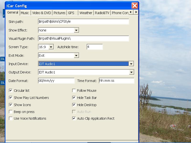

день добрый! столкнулся с проблемой невозможности регулировки громкости звука, mute соответственно также не работает
на компе установлена winxp sp2 rus, icar установлен из первого поста, скин и exe-шник из второго, кодеки стоят k-lite 6.90 mega. далее приведу скрины, вроде на них вся инфа есть:
Вложение 21590
Вложение 21591
Вложение 21592
Вложение 21593
Вложение 21594
запускаю icar, далее музыка-воспроизведение, звук есть, но он не регулируется, если использовать устройство idt2-то воспроизведение идет, но без звука.
ради эксперимента скачал цетрифугу, поставил, звук регулируется, mute работает, но не хочу ее использовать, т.к. icar намного предпочтительнее для меня.
karpuk 12.04.2011 16:58
Сообщение от ip54 (Сообщение 180753)
А что в лог файле?

Подозреваю что как и все тв тюнеры. Ставим дрова, в iCarConfig указываем TV Device

Сообщение от karpuk (Сообщение 180761)
А что в лог файле?
а где лог пишется и постоянно ли он ведется или нужно включить его ведение?
karpuk 12.04.2011 17:51
Сообщение от ip54 (Сообщение 180763)
На второй странице настройки скина есть опция "Режим отладки". Файл создаётся в папке с Икаром
ip54 12.04.2011 18:01
Сообщение от karpuk (Сообщение 180776)
ок, сниму, здесь выставлю
ip54 12.04.2011 18:30
Вложений: 1
А что в лог файле?
вот снятый лог, понажимал всякие кнопки
Вложение 21596
karpuk 12.04.2011 19:32
Сообщение от ip54 (Сообщение 180789)
Вложение 21596
В логе особых ошибок нет. Но хочу уточнить. Лог снимался при конфигурации когда звук не регулировался? Кнопкирегулирования звука нажимались?
ip54 12.04.2011 19:46
Вложений: 2
Сообщение от karpuk (Сообщение 180799)
да, включил в настройках режим отладки, затем музыка->воспроизведение, далее переключал треки вперед-назад, переключаются, стоп, пауза - все ок, регулировка громкости от мин до макс - не реагирует никак, на какой играл, на такой и играет, затем закрыл icar. примерно так было проделано.
может поможет чем-нить: мать intel dg45fc, дрова с оф. сайта качал недавноВложение 21597
Вложение 21598
