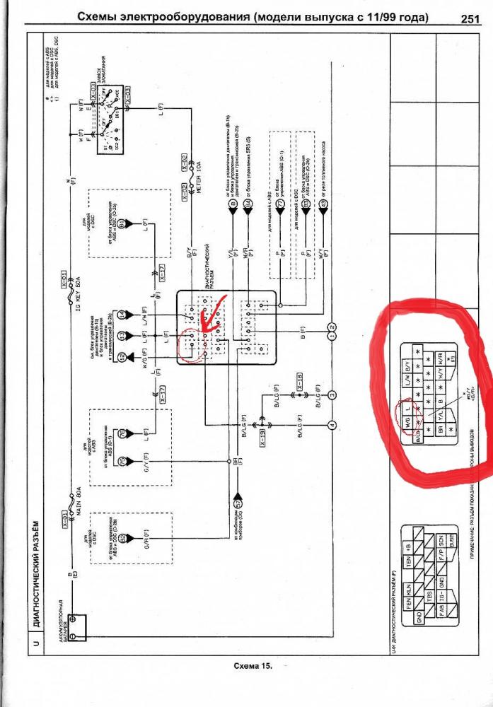

задаю вопрос по совету клая, ему отдельное спасибо!!!!!!у меня мазда демиоhttp://mazda.epcdata.ru/demio/ajdm02...no=DW3W-552149 хочу подключить ВМ9213 USB осб 2 у меня нет есть такой разъем Вложение 25320подскажите как подключить........и еще так как я дилетант в этом деле просьба писать по русски а не на языке программистов!!!!!спасибо!!!!!
lecsa 02.02.2012 18:08
Вложений: 1
Позволь перевести на русский то, что ты написал.
У тебя мазда демио 97 года, у которой нет ОБД2 разьема, но ты хочешь подключить кл адаптер, правильно я понял?
Тогда тебе надо ответить на один вопрос. Какой из приложенных диагностических разьемов у тебя имеется?
lecsa 02.02.2012 18:13
Вот только картинку твою увидел, а то ее небыло. Вот ссылка, проверь наличие проводов BUS(+) BUS (-) http://www.mazda-club.by/smf/showthread.php?t=10035
baza86 02.02.2012 21:45
Сообщение от lecsa (Сообщение 209758)
2000г ксожалению это не то мне через к линию нужноhttp://www.masterkit.ru/main/set.php?code_id=215984 подозреваю протокол 9141 сейчас провел диагностику этой хрени (ВМ9213 USB) автоономно (без эбу) с данными на сайте http://www.masterkit.ru/info/magshow.php?num=555 не совпадает ....отписал им...... жду.......

to baza86: А у тебя по схеме в разъеме контакт в верхнем ряду второй слева (KLN = L = контакт №13) - это не K-line случайно? Если это он - то к нему и цепляйся. Ну, дополнительно еще +12В и массу на адаптер подай.
По проверке адаптера твои ссылки чего-то не открылись. Глянь первый пост http://www.wingroad.ru/viewtopic.php?f=79&t=213 - там Валентин советовал, как проверить адаптер можно.

Вложение 25325ну я и думал на один из этих двух......вообщем проверял я проверял оранжевый диод так не разу не моргнул(так же как и при подключении к эбу)моргает только красный и горит зеленый!!!подскажите как изменить скорость порта и какую утилиту нужно???и еще это все на винд7 идет вообще???в инструкции указано что длинна проводов не более 0.5м -это важно????и какие должны бить провода????спасибо!!!

Еще раз. Попробуй почитать маздовские форумы, что б самому понять - какой протокол у тебя используется.
Если у тебя контакт KLN в наличии, и это действительно K-line, то нужно подключаться и пробовать в проге стандартные протоколы OBDII.
Адаптер проверял по методике Валентина через гипертерминал? Не забыл там все настройки поставить, как написано?
Скорость порта специально менять не нужно - прога сама это сделает.
Провод 0,5м - это явная ПЕРЕСТРАХОВКА! 2-3 м точно работает без проблем. Провода к машине для K-line - по идее любые. Проще всего использовать ГИБКУЮ витую пару от компьютерных сетей (UTP 5 категории, но ГИБКАЯ) .
