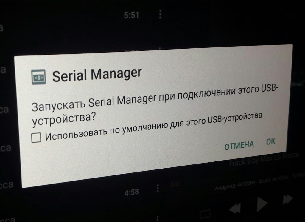

Rage2 22.08.2016 19:46
Вложений: 1
DelleTenebre, у меня на 6-ке почему то не работает "эмуляция клавиатуры[root]" Рут, разумеется, стоит и разрешен при первом запуске.
Остальные команды (звук, плеер,..) работают.
Еще замучили окна с разрешением доступа к юсб устройству(UsbPermissionActivity), при каждом передергивании отг или питания хаба. Галка использовать по умолчанию не запоминается.
Вложение 44570
Причем SystemUI у меня пропатчен на этот счет, т.е в других приложениях эти окна более не беспокоят...а тут не слушается)
На сколько я знаю, это можно решить, добавив в ресурсы приложения файл с vid&pid ардуин...тогда эта галка будет запоминаться....так сделано в EasyCap Viewer
Вот http://stackoverflow.com/questions/1...ssion/15151075
https://developer.android.com/guide/.../usb/host.html
upd. UsbPermission вроде вылечился сам)) глюк какой та)
а вот что делать с клавой?

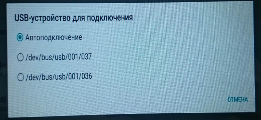

Выбор устройства для подключения
Вложений: 1
Уважаемый!
А нельзя ли в последующих версиях реализовать возможность жеского выбора устройств именно устройств (несколько), сейчас у Вас есть такая возможность убрать "втоподключение" и выбрать жестко нужное устройство для привязки, но тут такое дело... я использую одновременно 2 устройства
Вложение 44583
и если выставить "автоподключение" то не каждая загрузка андройда определяет их оба, как правило одно из них всегда работает, а второе только после передергивания юсб. Но бывают исключения.. Это сильно напрягает в авто, было бы хорошо иметь возможность галочками выбрать все необходимые /dev/bus/usb/**/** для работы с Вашим ПО.
Спасибо за понимание!
Sergey 4_4 25.08.2016 18:54
mark949Контроллер от Юрия используете? И что у Вас ещё за устройства?
mark949 25.08.2016 20:59
Да, от Юры 2 HID контроллера + мультитача от него же, остальные это hdmi to lvds, отдельный контроллер управления яркостью..

DelleTenebre 26.08.2016 17:41
Rage2, с эмуляцией нажатий разобрался - нужно SELinux в permissive. Кстати, например BACK или VOLUME работали с fallback через "input keyevent ...", там только некоторые требуют uinput (например ALT+TAB).
mark949, в принципе можно попробовать такое реализовать, но боюсь не сработает - проблема в том, что при переподключении хаба эти адреса меняются, поэтому и нужно "автоподключение", которое надо как-то улучшить.
