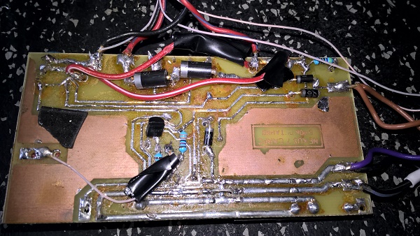

armlive 15.05.2020 12:59
Заключение.
Всем привет, проработал данный планшет не много-ни мало 5 лет.
Из проблем в принципе кроме кнопок с руля, которые тупо уходили от своих значений при разном напряжении бортовой сети, особо не было.
В один прекрасный день, двигаясь по трассе, просто повалил дым из торпеды! Конечно очково это, двигаясь на скорости увидеть это, думал писец, горю!
Но к счастью все оказалось проще, пробило DC/DC LM2596 ,который питал хаб и всю периферию. Напряжение на хаб пошло бортовое и в хабе згорело 2 микросхемы, это они и дали дыму))) Все остальное оказалось живым. Так , что аккуратнее с этими LM2596.
Естественно желания восстанавливать все это особого желания нет. Сейчас с доступностью головных устройств с еще большей диагональю, да еще и с торпедой вместе валом, а функций больше.
Вот как то так!
