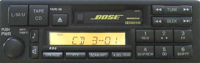

В автомобиле установлена такая вот магнитола:
Вложение 10889
Не хотел бы менять её из-за радио. Не прельщает покупать радио Zilega за 5 руб.
Можно ли кнопками на магнитоле параллельно управлять как самой магнитолой, так и компьютером?
То есть нужно оставить управление магнитолой и также сделать с этих же кнопок управление компьютером.
Или это из серии: "И рыбку съесть и на (цензура) сесть"?
