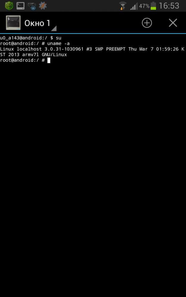

VolandZel честно .. лень искать инфу про ваш телефон и его прошивки :)
но, если вы опубликуете что выдаст у вас команада:
uname -a
то я помогу чем смогу.
VolandZel 07.12.2013 18:15
Вложений: 1
DmitrySmol,
Надеюсь это то, что Вы просили сделать:Вложение 33808
Не знаю, как на этом форуме сделать свернутую картинку...:unsure2:, на 4pda за это ругают:blush:
DmitrySmol 07.12.2013 18:25
именно это. драйвер мы соберем .. тока вот вопрос вы к своему телефону хаб, usb dac или еще чтонить подключали? есть сомнения по поводу полноценного usb2.0 хоста.
