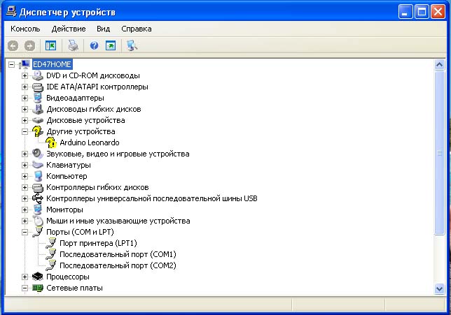

ED47 04.07.2014 14:30
Вложений: 2
Сообщение от zyxel812 (Сообщение 301056)
Выложи скриншет диспетчера устройств, с выделенным устройством, которое появилось после подключения контроллера.

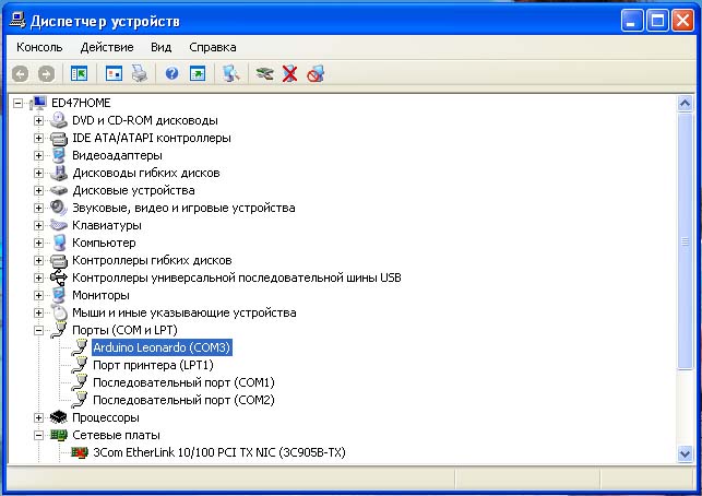

это при первоначальном подключении устройства:
Вложение 36486
а это после установки дров согласно Вашей инструкции в посте 178
Вложение 36487

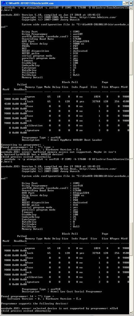

ED47 04.07.2014 15:21
Вложений: 1
на 4-ом пункте инструкции застрял в связи с тем что СОМ порт не меняется сколько бы я не ждал.
двигаюсь дальше, получаю вот такую картину
Вложение 36490
s.m. 04.07.2014 16:16
Сообщение от ED47 (Сообщение 301490)
а это мое устройство из китая
Вложение 36489
Вложение 36488
У меня точно такая же ардуина стоит.
По поводу скриншотов с устройствами - неужели не насторожил жёлтый восклицательный знак возле Ардуины на первом скриншоте?
Это значит, что нет в системе дров под Ардуину в режиме бутлоадера.
Про это нет в моей инструкции, ибо у меня дрова были до этого.
Дрова идут вместе с Ардуино ИДЕ и без них Вы вообще ничего в неё не зальете.

vlad22 04.10.2014 13:48
[QUOTE=s.m.;307938]На скринах все правильно. Прога сама взяла нужный порт. Попробуйте сделать Disconnect, Rescan, выбрать порт, Connect.
Выберите Show state и потыкайте в экран - должны меняться цифирки. На Вашем скрине все нормально - прога просит ткнуть в крестик (как можно точнее) в левом верхнем углу, потом надо будет повторить это же для других точек.
После этого нажать Upload to device, чтобы залить изменения в контроллер.
Если тормозит-глючит, перезагрузите комп - прога
vlad22 04.10.2014 16:22
