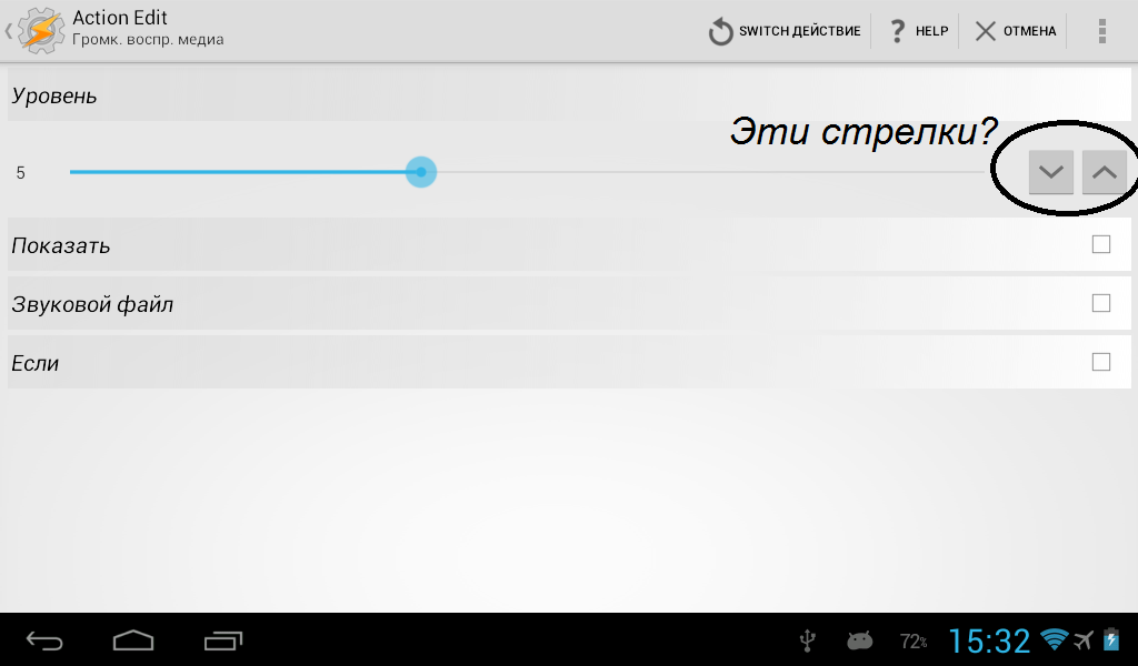

Ursus 10.08.2013 08:53
установить громкость до переменной %MYVOLUME
А можно чуть подробнее как это сделать. В моей версии таскера можно установить громкость ползунком, но как присвоить значение переменной? Я такой возможности не увидел. Или предполагается изврат с если, иначиесли?
myxa781 10.08.2013 11:53

Ursus 10.08.2013 13:43
Вложений: 1
Сообщение от myxa781 (Сообщение 266864)
Сверху(справа) над позунком нажать две стрелки смотрящие друг на друга.. вместо ползунка появится поле для переменной
Выделенные стрелки? Ничего не происходит. Вернее, как и положено ползунок двигается.
myxa781 10.08.2013 14:31
Сообщение от Ursus (Сообщение 266875)
http://www.pccar.ru/attachment.php?a...1&d=1376123890
нет... вверху switch действие попробуйте
Я на старой ветке таскера сижу
Ursus 10.08.2013 14:42
Сообщение от myxa781 (Сообщение 266877)
switch предназначена для изменения самой команды. Т.е. вместо изменения громкости я могу выбрать, например, условный оператор или режим самолет.
Видимо, в этой версии такой возможности нет. Я конечно вышел из положения. Создал отдельную задачу "Установить Громкость" и передаю туда параметром желаемый уровень. А уж внутри задачи выбор из 14 возможных уровней - от 0 до 13. Но это как-то не по фэн шую.
myxa781 10.08.2013 14:46
Сообщение от Ursus (Сообщение 266878)
странно... а долгий тап вверху на …
Ursus 10.08.2013 15:41
Вложений: 1
Сообщение от myxa781 (Сообщение 266879)
Там только меню вызова справки (все 3 пункта вызывают справку). Долгий тап вообще не отрабатывает

Не знаю. Из маркета. Легально куплена. Полностью обновлена.
myxa781 10.08.2013 15:59
Сообщение от Ursus (Сообщение 266885)
Обновился
https://lh5.googleusercontent.com/-Z...0-13-54-27.png
У вас таскер в администраторах устройства отмечен?
Ursus 10.08.2013 16:19
Все. Нашел. Оказывается нужно было зайти в настройки и снять галку Beginner Mode.
Мда. Имхо, это уже за гранью добра и зла.
Администратор устройства, разумеется, тут не при чем.
