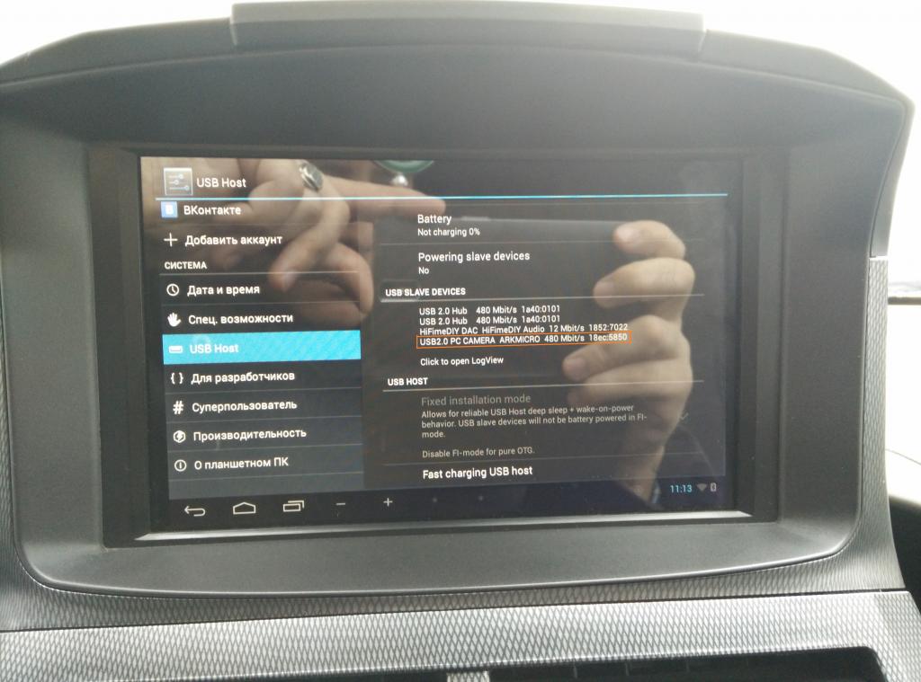

Рамис 08.03.2015 17:36
Камера заднего вида
Вложений: 5
Всем привет. Вот мой способ подключения камеры заднего вида.
Вложение 39088
Основное устройство это Easier CAP, он похож на Easy CAP. Но разница его в том что для него не нужны драйвера, он автоматически определяется как USB web камера как на Wnindows так и на любом android. То есть скачал программу в маркете для запуска wed камер любой на вкус, все запускается. Мне тут на форуме посоветовали программу , плюс этой программы в том, что как только камера включается, например при заднем ходе он запускается автоматически, и сворачивается после парковки задним ходом. Все подробно описывать не буду, на схеме и так все понятно. Камера заднего вида подключается стандартно. Если есть вопросы пишите, отвечу на любые вопросы. Данную схему проверил, все работает должным образом, максимум за 3 секунды все включается. Время включения, скорее всего можно уменьшить, это уже программно. Все это буду устанавливать когда потеплеет.
В Easier CAP стоит чип «AMT-630» вот ссылка на pdf файл, только там на английском, но все понятно. Как я выяснил он используется в китайских мониторах (небольших). Покупал его на али, продавец продает его под названием Easy CAP, но приходит Easier CAP. Продавец на вопрос: «чем отличается Easy CAP от Easier CAP» ответил что ничем. Вот ссылка на фотографии после вскрытия Easier CAP.
Фото, как определяется Easier CAP на Nexus 7 1-ого поколения, тимуровская прошивка. Вложение 39092
Получается с помощью Easier CAP можно подключить к планшету все с помощью RCA кабеля.
Что почем:
1. Камера заднего вида 959,96р. ссылка В комплекте уже есть необходимые провода.
2. USB удленнитель папа-мама 1м.=100р. (короче не нашел)
3. Провод красный-черный взял с запасом 7м. (1м.=15р.)=105р.
4. Реле HUIKE HK3FF-DC12V-SHG=50р./шт.
5. Easier CAP=480р. ссылка
Итого:1694,96р.
Можно добавить в шапку, все работает!
sandr2010 08.03.2015 18:29
Рамис,думаю задержка при включении связана с запуском самой камеры. Если на нее подавать питание сразу при включении зажигания,то задержка будет только на активацию карты захвата - т.е. доли секунды. Другими словами - камера должна быть включена всегда при включенном зажигании. И еще,все это будет работать,если только тело поддерживает работу вебкамер,а таких тел не слишком много
Рамис 08.03.2015 18:36
Сообщение от sandr2010 (Сообщение 322660)
Я проверял даже на устройство со стоковой прошивкой без рута и т.д. на голом андроиде. Камера тут не при чем. Если Easier CAP будет включен все время а камера будет включаться только тогда когда будем подовать назад, то тогда камера будет показывать картинку мгновенно. Но Easier CAP он сам посебе тоже веб камера, программа будет думать что usb web камера все время включена и не будет реагровать... Поэтому я и добавил реле.
sandr2010 08.03.2015 18:54
Сообщение от Рамис (Сообщение 322661)
Тогда несколько по другому - рвать релюшкой D+ и D- ,а карту запитывать при включении зажигания. Кстати, сигнал заднего хода лучше брать от лягушки на коробке передач - все же ближе,да и Изю лучше расположить рядом с телом.
Рамис 08.03.2015 19:02
sandr2010, ок завтра попробую как ты предлагаешь, у меня будет целый день. Если есть еще вариант пишите, завтра буду все проверять.

Рамис 09.03.2015 11:43
sandr2010, ты был прав, кстати достаточно разрывать только +D, на включение уходит максимум 1 секунда. Мне видео снять? Сегодня схему переделую и выложу.
