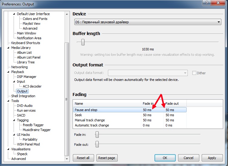

onv23 18.09.2012 13:18
Вложений: 1
Сообщение от Николай_ (Сообщение 230839)
Соглашусь с Whymax
"Нарастание и затухание звука при включении/выкл/паузы" было бы очень приятным новшеством. Это даже хорошо было бы для динамиков. И приятнее для ушей.
Пользуйтесь для вывода фубаром, там это настраивается за 2 секунды.
Вложение 27861
