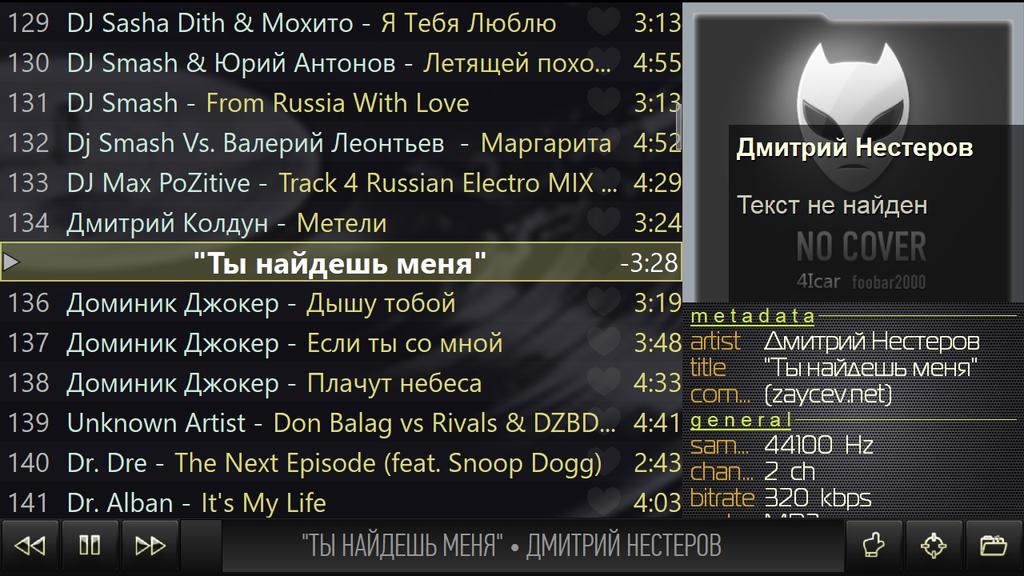

shumaz 17.06.2018 05:16
Стас,
Скажи плиз, этот заголовок исполнителя можно сделать меньше?
Биография зумится отлично, а вот заголовок не понял как изменить размер.
Сообщение от seriousstas (Сообщение 403233)
По ресайзу , я все проверю и исправлю в обнове.
Ага, окей. Буду ждать.
Хотел просто увеличить ещё (6 трэков видимых в плейлисте, хотел что бы 5 было). Экран далековато и немного всматриваться приходится. Но больше не даёт увеличить
seriousstas 17.06.2018 16:33
shumaz
CTRL-Колесо мыши
Экран далековато
Понимаю, НО
Бретт (автор плейлиста) ограничил размер шрифтов (Extra font size) . Если увеличивать вручную из настроек -
получаем фризы ,обсуждение
