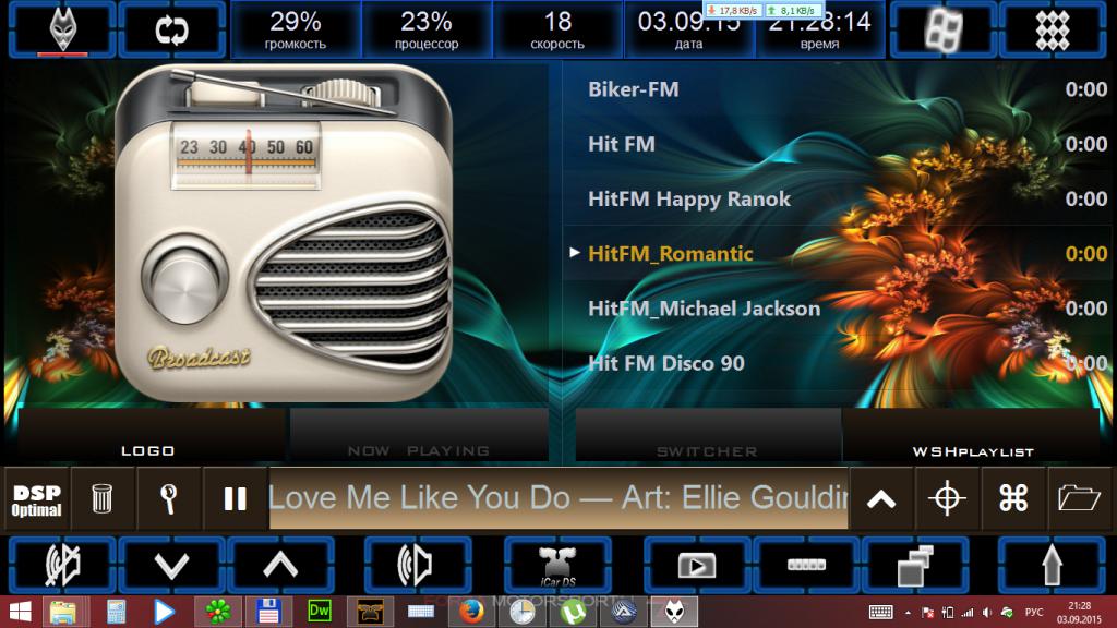

prts 03.09.2015 19:27
Вложений: 3
Вопрос к знатокам.
Насколько я понял в правой части foobar название берется из строки playlista (на скрине 2 обвел элипсом или передается станцией в Internet), а хотелось бы как в скине 3 playlista подчеркнуто. В таком случае можно корректировать название и писать понятно. Где и как подкорректировать?

seriousstas 03.09.2015 19:40
prts
берётся с сервера
Так работает Radio Logo Script от kgena_ua

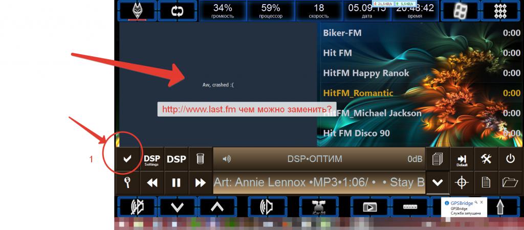

Krysanov 05.09.2015 18:56
Вложений: 1
Вложение 40967
версия http://www.pccar.ru/showpost.php?p=337068&postcount=190
В машине все работает, а дома нет.. сайт http://www.last.fm заблокирован
seriousstas 05.09.2015 23:06
то-есть, не открывается ?
Krysanov 05.09.2015 23:07
Сообщение от seriousstas (Сообщение 337392)
Совершенно верно !
seriousstas 05.09.2015 23:24
Сообщение от Krysanov (Сообщение 337393)
Совершенно верно !
А так http://www.last.fm/ru/ ?
vladj 06.09.2015 00:16
Что интересно...прочитав вечером сообщение зашел по верхней ссылке, даже логин
пароль вспомнил и залогинился, а сейчас...по обеим ссылкам Доступ ограничен...
это кто такое делает и с какой целью ?
