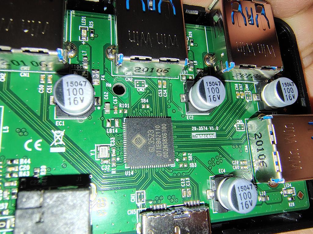

Ponteor 28.10.2025 00:59
Вложений: 1
Сообщение от skanch (Сообщение 419815)
Какой именно HUB используете? На каком чипе? Если чип без архитектуры МТТ, то отвалы вполне предсказуемы. На сегодня один из доступных с МТТ на чипе VL817 -- это DEXP MH4U.
Вложение 53119
Это чип моего роутера, а он как подходит? Но он USB 3.0, но он поддерживает mtt
skanch 28.10.2025 01:15
С таким HUB не приходилось сталкиваться. Да, он с архитектурой МТТ. Тогда нужно проверить основной кабель USB и входной разъём. Из-за некачественного кабеля могут быть "отвалы" соединения. Плохой контакт -- тоже один из вариантов "отвалов"...
Ponteor 28.10.2025 01:39
Сообщение от skanch (Сообщение 419817)
С таким HUB не приходилось сталкиваться. Да, он с архитектурой МТТ. Тогда нужно проверить основной кабель USB и входной разъём. Из-за некачественного кабеля тоже могут быть "отвалы" соединения.
Кабеля менял, пробовал использовать разъем заводской на nexus также фигня. Я не разорвал линию питания "+" между Nexus и Hub , hab запитан от блока питания 12 в по отдельному входу. До этого был другой хаб также фигня , поставил новый хаб два дня поработал и опять в отвал пошел. Если питание разорвать он вообще хаб не видит.
