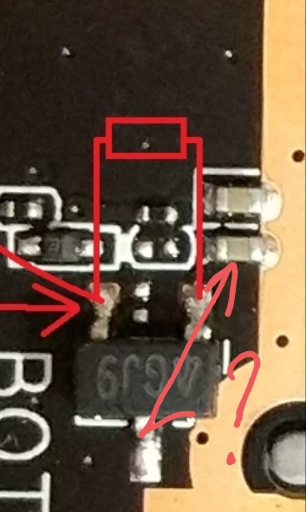

Извините пожалуйста.
Вот сдесь эти два неизвестных.
Спасибо!
mazay66 17.04.2021 19:48
Так вроде обычные конденсаторы - фильтры. Поставьте на 0,1мкф. Можно и ничего не ставить, наверное.
skanch 17.04.2021 19:52
Керамические конденсаторы. Один 0,1 мкФ (ближайший к датчику Холла), второй 1 мкФ. Напряжение не ниже 6,3V, серия X5R или X7R. Размер SMD 0402 или если поместятся, то 0603.

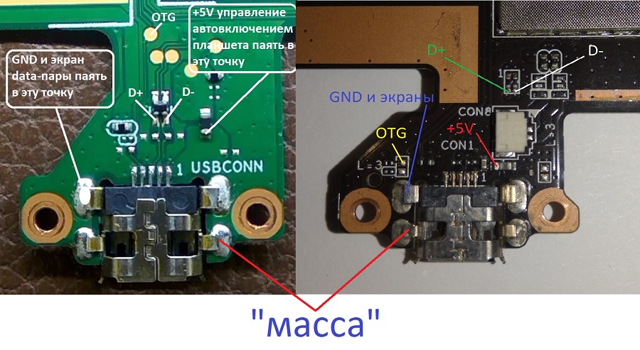

На всякий случай хочу уточнить: для холла, отг и кнопок массу можно брать в одном месте? Если да то куда лучше ее подпаять?
skanch 21.04.2021 14:48
Вложений: 2
Сообщение от Michurinsk (Сообщение 417488)
Массу брать отсюда (если контроллер оставлен и правильно подготовлен, то по стрелке).
Вложение 52393
или с корпуса USB разъёма
Вложение 52394

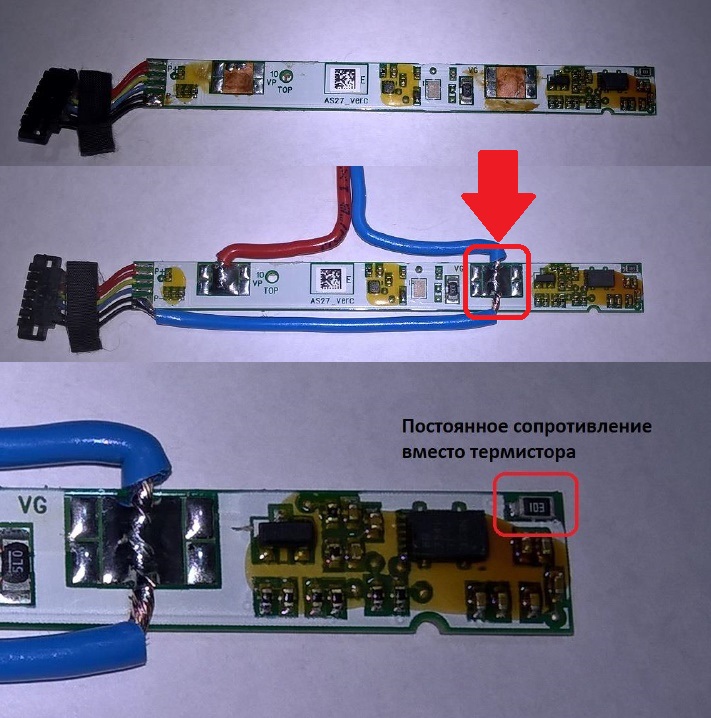

Спасибо за ответ. Вы мне тут выкладывали крупное фото как нужно подпаять антену без инжектора , но куда-то исчезли сообщения . Сможете ещё раз выложить фото?
skanch 01.07.2021 11:17
Сообщение от архей (Сообщение 417788)
http://pccar.ru/attachment.php?attac...9&d=1615062477
