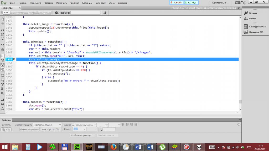

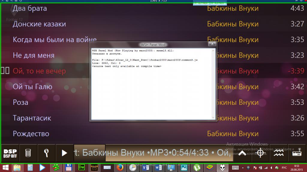

Ага, понятно, спасибо. Мне очень понравилось офомление и решил испоьзовать фубар в икаре на полное окно, те икаровских кнопок громче, тише не будет.. управлять фубаровской громкостью вообще не удобн, тем более пальцем.. надо так.. ткнул пальцем.. чуть изменилась громкость...как то так
Вложение 40897
Пошел смотреть...
Вложение 40898
что сие значит? и как убрать, ведь без него картинок нет!!
Хотел сделать скрин окна фубара в икаре, как опять вылезло это!! Думал, что больше такой бяки не будет:wacko2:
Вложение 40896

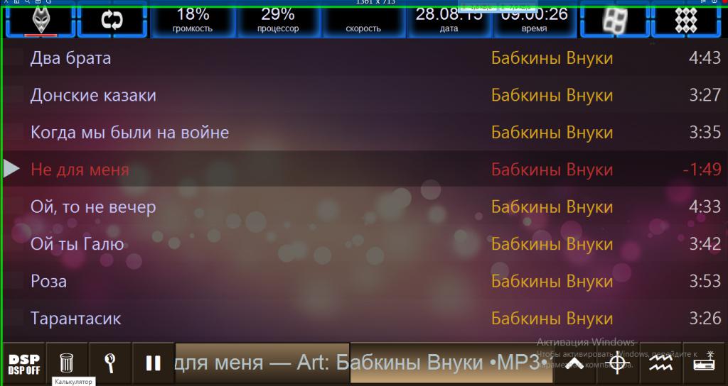

Krysanov 28.08.2015 14:48
Сообщение от Krysanov (Сообщение 336618)
seriousstas, привет! Попробовал в машине 12 -ю сборку, класс!! Одно но.. Когда переходишь в старый привычный плейлист музыки и пробуешь включить песню ниже по списку, идет зависание фубара... Видео выложить не смогу, в гараже уже машина..
Вот поймал дома на ноуте
sirota 28.08.2015 14:59
Аналогичный червячок появляется. только в авто.
seriousstas 28.08.2015 15:17
Krysanov
А зачем Ты (видно на видео) в плейлист пытаешься перейти через
Шпек (визуализацию) ?
Есть-же "прицел" для этого .
Шпеку нужно время для перехода в плейлист (ты ведь его запускаешь "с нуля"), он начинает подгружать
свою графу , а Ты тут-же включаешь плейлист - конечно Фубар упадёт .
Дай Шпеку хоть пол-секунды, секунду и падения не будет )

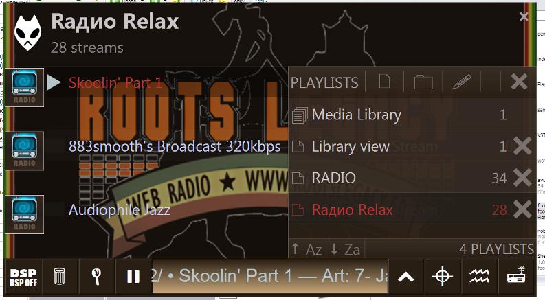

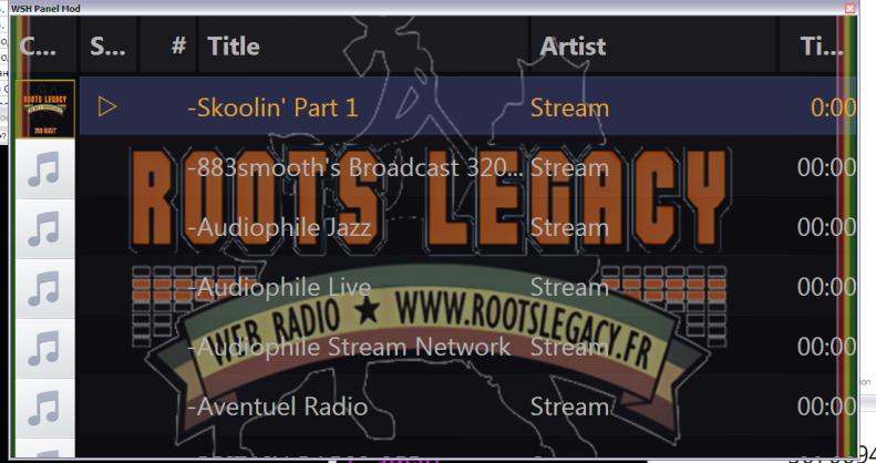

А как мне сделать на сборке 4Icar_11_4(Next_Prev)
Вложение 40907
чтобы логотип отображался не в виде радио а в виде логотипа, вот так (на тестовой другой сборке)
Вложение 40908
я только добился изменение фона под логотип

Игорь_К 28.08.2015 17:10
duzzy
кроме пункта 1...остальные 2,3,4 сделал...про 1 пункт не понял где найти этот основной плейлист в сборке в которую хочу вкрутить логотипы
