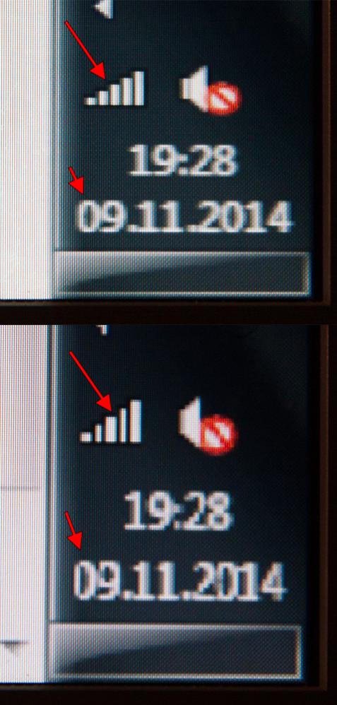

Приветствую, друзья!
Пытаюсь добиться от компа родного разрешения. Само разрешение (800х480) добавляется достаточно просто, но вот качество картинки при этом превращается в какашку:
http://pccar.ru/attachment.php?attac...1&d=1415563067
Вертикальные линии пропадают, шрифты плывут... Взял комп домой - тренировался на старом мониторе - за выходные так и не добился нормальной картинки.
И главное, не хватает мне мозгов чтобы забить данные в DTDcalculator. Может кто-то сможет меня вразумить?

swao 10.11.2014 00:56
Сообщение от Loki2100 (Сообщение 310666)
Видяха Intel 3600
Монитор и контроллер вот такие:
Тайминги монитора вот тут, на странице 14:
Как превратить мануал в параметры для DTDcalculator, как добиться нормального отображения в родном разрешении?
Вы идете неправильным путем, поэтому и не получается. Если бы ЖК-панель была подключена напрямую к видеоконтроллеру компа по LVDS, тогда бы нужно было использовать тайминги от ЖК-панели на приведенной странице. Однако, у Вас есть промежуточный элемент в виде платы контроллера, поэтому в DTDкалькулятор нужно добавлять тайминги от этого контроллера, но они неизвестны точно.
