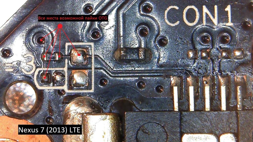

santeylarin 01.03.2020 00:10
Сообщение от kit-nikolay (Сообщение 403912)
Раз отзывов об успешном результате на LTE версии нет и мои попытки не увенчались успехом (перепробовал разные версии прошивок с разными версиями ядра EX), то делаю вывод что это не подходит для LTE Версии!!!
Я же в итоге "накатал шары" на SlimPort и припаял его обратно, а активацию OTG взял с платы неподалеку от USB разъема (зачислив место на плате). Так как пятак был оторвал вместе с проводом и восстановить уже не представлялось возможным.
Добрый день! версия LTE, Тоже оторван пятак, подскажите куда можно подпаять провод OTG ?
Может у кого есть фото или ссылка на плату, где можно разглядеть дорожки от пятака OTG, буду благодарен.
компьютер планшет видит, файлы копирует, проблема только с отг, изза оторванного пятака

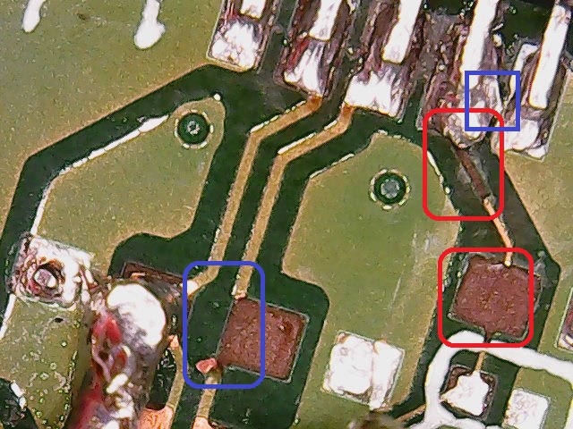

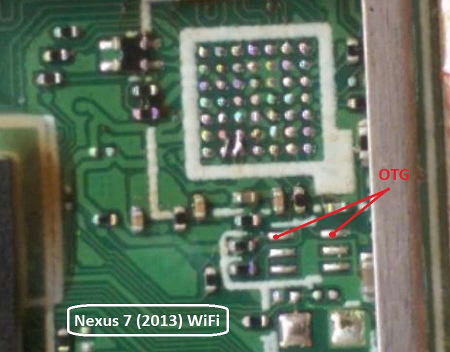

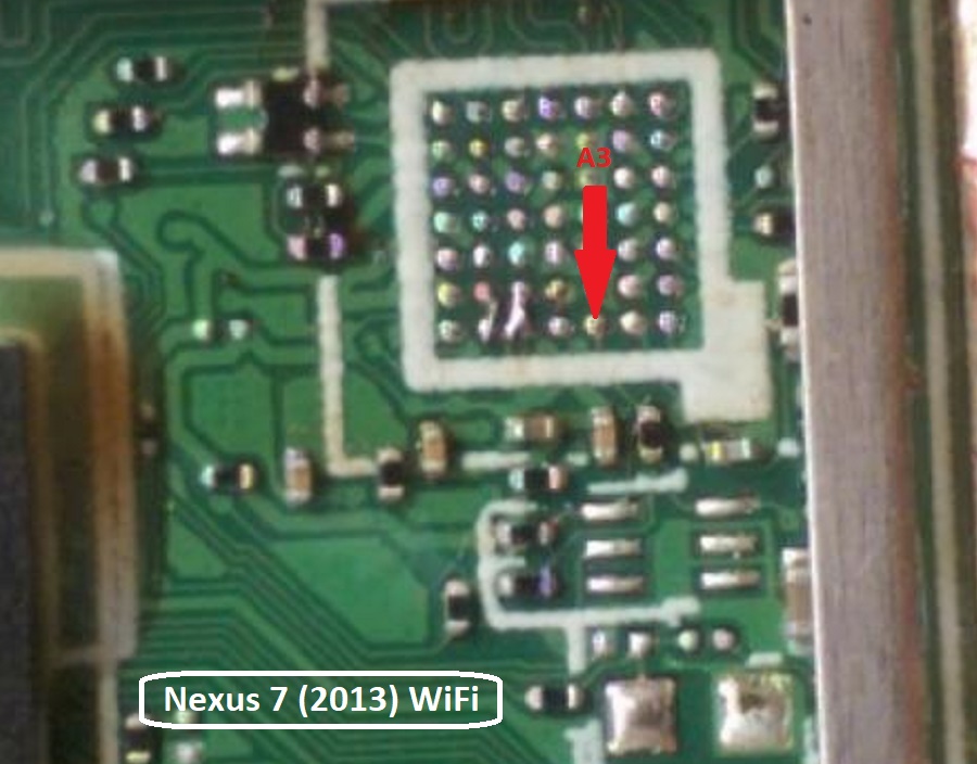

skanch 01.03.2020 00:53
Вложений: 5
Сообщение от santeylarin (Сообщение 415183)
Если начнём разбираться в распиновке микросхемы slim port по схеме из первого поста, то пин А3 - это как раз линия ID (OTG) со стороны USB разъёма.
Вложение 51754 Вложение 51744
И "перспективный" контакт получается здесь
Вложение 51755 Вложение 51753Вложение 51747
P.P.S. Благодаря помощи от mazay66 (макросъёмка - это тоже его фото), появились уточнения: выше на фото (зелёные платы) указаны места возле slim port, куда можно паять провод управления OTG на мат-плате планшета версии WiFi. В версии LTE возле slim port такой обвязки нет. Но если "пятак" оторван (фото чёрной платы), то можно паять провод на контакт, который рядом (как правило впаяна чип-индуктивность, но есть платы и без неё) или на межслойный переход (чуть выше на фото), аккуратно зачистив его от маски.
santeylarin 01.03.2020 21:49
Сообщение от skanch (Сообщение 415194)
Спасибо огромное! Индуктивности на моей плате уже нет,но место под неё есть, подпаялся к условному выходу индуктивности, HUB, флешку, easycap - увидел.

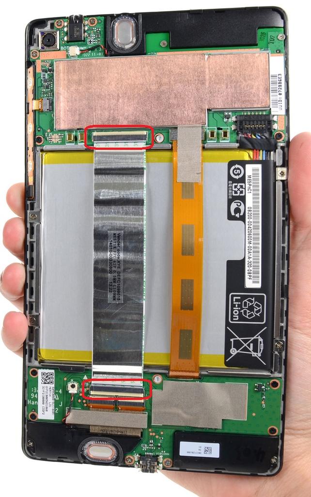

skanch 08.06.2021 17:40
Вложений: 1
Сообщение от nikopol70 (Сообщение 417681)
ну вот и меня постигла похоже данная участь по истечению 2-х лет
при подключении хаба с питанием, 2013 WiFi.
значек усб появляется 2-3 раза - типа пытается что то смонтировать... потом все.... тишина...
Может не всё так плачевно... Со временем от температуры деформируется разъём ленточного шлейфа
Вложение 52438
и от этого нарушается контакт. Нужно феном немного нагреть разъём, не вынимая шлейф и чем-нибудь плоским прижать сверху, подержать пока остынет. Греть без фанатизма. Мне пару раз этот метод помог восстановить работу USB.
...пробовал как с распаянным внутрь кабелем, так и с отг кабелем...
Использовать нужно только один из вариантов. Параллельное подключение не работает.

Сегодня удалось найти донора, с битой матрицей
Так вот - замена шлейфа ни чего не дала
Потом заменил верхнюю плату, ни чего - те же симптомы - то появилось юсб то погасло
Вернул назад верхнюю плату свою, и заменил нижнюю плату - и бинго - все заработало
Попробую погреть старую нижнюю плату феном… может поможет
Все победа - и старая нижняя плата заработала
Теперь у мен два планшета, на доноре по возможности заменю матрицу, там походу дисплей жив, так что только тач надо заменить
П.с. Заодно заменил старый выводной провод юсб - был так себе… сделал из старого hdmi кабеля
Завтра буду все собирать по новой… может что модернизирую
