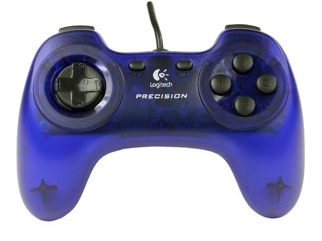

Сделал себе управление икар\фубар на обычном джойстике без всяких ардиюн, потестирую и если все будет нормуль выложу исходник с программкой.
Можно использовать с любым джойстиком(с осями и без), если руки растут откуда надо можно переделать или сунуть в любой корпус напаять кнопки и т.д.... или так использовать.
Видос как работает в домашних условиях уже выкладывал продублирую)))
Я, себе тоже сделал управление с помощью джойстика. Только связь с iCar через плагин iCarDuino. Задействовал 10 кнопок (кроме крестовины), на одной кнопке 3 режима (нажатие,удержание и двойное нажатие). Так же платку от джойстика установил в руль, благо место позволило. А штатные кнопки руля ,немного переделав подключил к нему. Использовал такой.
Вложение 48727
Исходник скрипта на ahk. С ним ребята с серого форума помогли.
Код:
#UseHook
Joy1:: ;
    HK := RegExReplace(A_ThisHotkey, "S)[\Q+^!#<>~*$\E]"), i := 0
    KeyWait, %HK%, T0.7
    If !ErrorLevel
        Loop  {
            KeyWait, %HK%
            KeyWait, %HK%, D T0.3
        } Until !(++i) || ErrorLevel
    Try Gosub % A_ThisHotkey "_" i
    Return
Joy1_0:
icar := ComObjCreate("RideRunner.SDK")
icar.Execute("SetVar;duino_key;duino_11111111||OnD uinoKeyPress")
    Return
Joy1_1:
  Send, ^{vk57 Down}  ;  Ctrl-W.
icar.Execute("SetVar;duino_key;duino_11111112||OnD uinoKeyPress")
    Return
Joy1_2:
icar.Execute("SetVar;duino_key;duino_11111113||OnD uinoKeyPress")
Ахаха у меня джойстик такой же...
зацени...
http://jpegshare.net/thumbs/0a/64/0a...ca7bd77998.jpg
А у меня задействованы все кнопки. Долго думал как их раскидать)))
Сейчас обдумываю расположение на корпусе. Примерные наброски уже есть))
