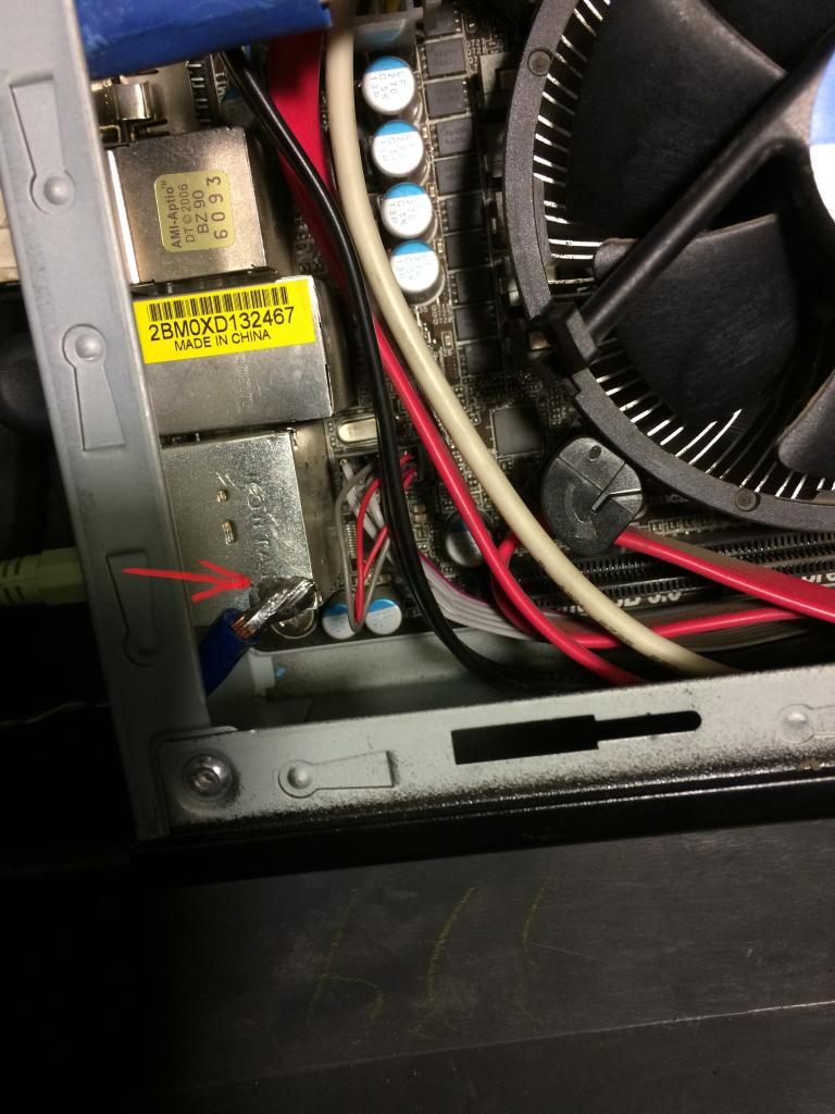

Krysanov 20.10.2014 21:33
Вложений: 1
свою проблему починил... виной всему была помеха от блока AC7 (того, откуда сам звук исходит)... Сперва пробовал поменять кабель джек-джек... перепробовал с десяток.. лучшим оказался тот, который был с завода c ферритами... но шум только уменьшился, но не исчез.. методом тыка стал искать где лучше взять землю... чисто на слух нашел..прикрутил и начал искать где "фонит" системник... тоже на слух... лучше всего получилось вот здесь... это внутренняя часть блока звуковухи.
тут и припаялся... Вложение 37409
Предварительно максимально укоротив провод сечением 4. Получилось очень хорошо!!! При максимальном выкрученном регуляторе громкости фон все же есть, но он так сказать "комфортный". Мне пойдет!!! Помогал во всем разобраться мой товарищ, за что ему отдельное спасибо.

Сообщение от Krysanov (Сообщение 309237)
я так же подумал только собрав свой карписи ,чуть думаю пойдет ,но со временем стало напрягать ,когда муза играет норм ,а вот на паузе пздц .
Krysanov 21.10.2014 05:42
Сообщение от mendisabal (Сообщение 309250)
Теперь на паузе я ничего не слышу!!! Идеальной тишины тоже конечно нет, но чтобы услышать шум, надо сильно прислушаться...

Обнаружить их и на 100% сказать, чтО их генерирует и как они рождаются в наших условиях практически нереально.
Но можно: методично применить ряд МЕР, которые в теории должны убрать из тракта те или иные шумы, в надежде, что какой-то метод попадет в яблочко.
В случает ZyaK, сработала его метода, и нет никакой гарантии, что в других ситуациях подобное решение поможет.
