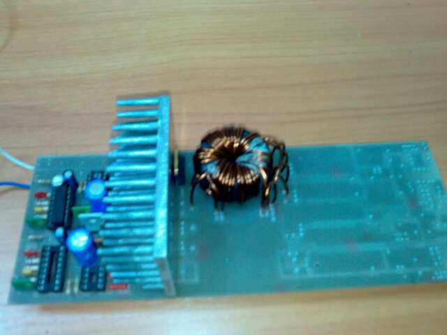

alex_spy 04.10.2007 12:30
Вложений: 1
Вложение 3983
Как успехи по изготовлению блока питания? Нельзя ли посмотреть схемку?
Самоделкин 04.10.2007 21:29
а схемку можно посмотреть здесь
