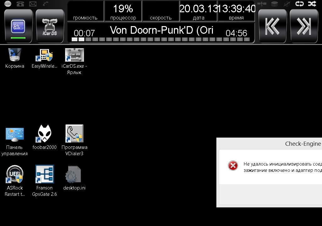

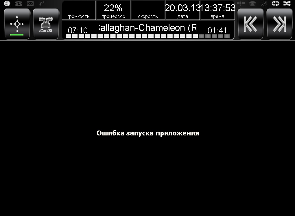

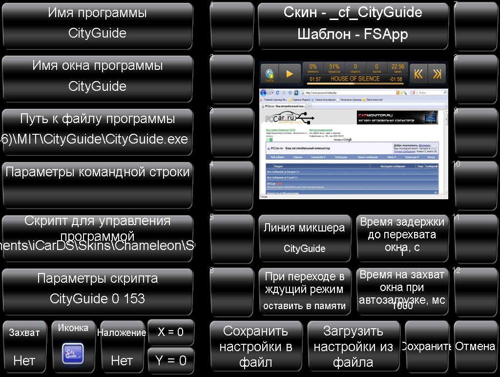

V.A.S.t 20.03.2013 09:45
Вложений: 3
Вот скрины:
Ошибка при запуске через конфигуратор:
Вложение 30459
Щшибка при запуске через скрипт:
Вложение 30460
Ну и, собственно, настройки СитиГид:
Вложение 30461
Bersenev 20.03.2013 10:59
Сообщение от V.A.S.t (Сообщение 251622)
УБЕРИ СИТИГИД ИЗ КОНФИГУРАТОРА, ВЕРСИЮ СИТИГИДА 7.7 ВСТРАИВАТЬ ЧЕРЕЗ КОНФИГУРАТОР НЕЛЬЗЯ
Если перед тем как запустить ситигид через кнопку CityGuade, ты запускал его через кнопку НАВИГАЦИЯ, то так и должно быть. Надо зайти в икар и просто нажать кнопку CityGuide
с настройками вроде всё нормально. Так как у тебя разрешение экрана судя по всему 1024х768, то для этого шаблона в параметрах скрипта лучше задать CityGuide 0 153 1024 614
сегодня попробую погонять ситигид с твоими настройками, может что и вылезет
V.A.S.t 20.03.2013 17:01
Да нормально он через конфигуратор работает... Один только глюк есть...
Но все же убрал. Итог - тот же самый. Если Икар закрыть и запустить заново - Ситигид не запускается. Если же запускать после перезагрузки компьютера - все ок.

Как не видя настроек можно сказать где накосячил?
Для начала проверь путь к файлу ситигида
если используется режим без захвата, то время задержки до перехвата окна не должно быть равно 0. Задай 1 или больше.
Anthonymus 26.05.2013 12:58
Сообщение от Bersenev (Сообщение 259559)
Путь проверил неоднократно. Видимо время... Остальные настройки по советам отсюда. Все отлично работает. Спасибо.
