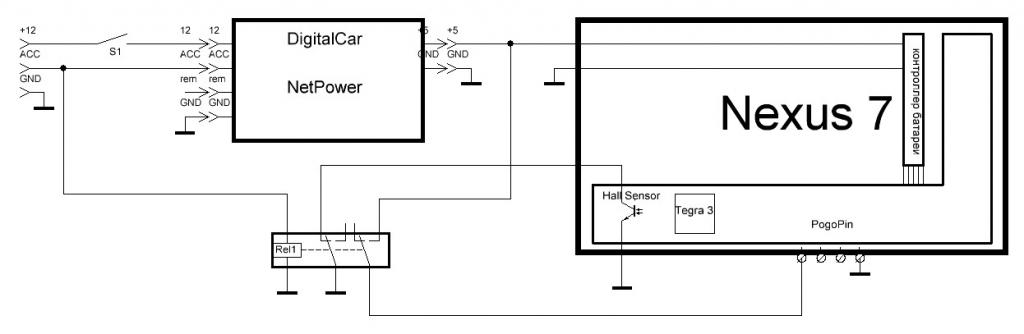

kostya740 09.03.2014 04:15
http://pccar.ru/attachment.php?attac...8&d=1378936682
Смотрю на эту съему и понять не могу, а зачем подводить питание +5В на pogopin?
Ведь питание на акум постоянно висит, при АСС активируется магнитный датчик, планшет просыпается.
Добавил:
PogoPin подается +5 от БП, активируя планшетный режим и режим Dokcstantion.
Не знал про этот режим, что он делает?
mcf1 09.03.2014 17:39
Не забивай себе голову, в nexus 7 2013, который ты купил, все равно нет погопинов)))
