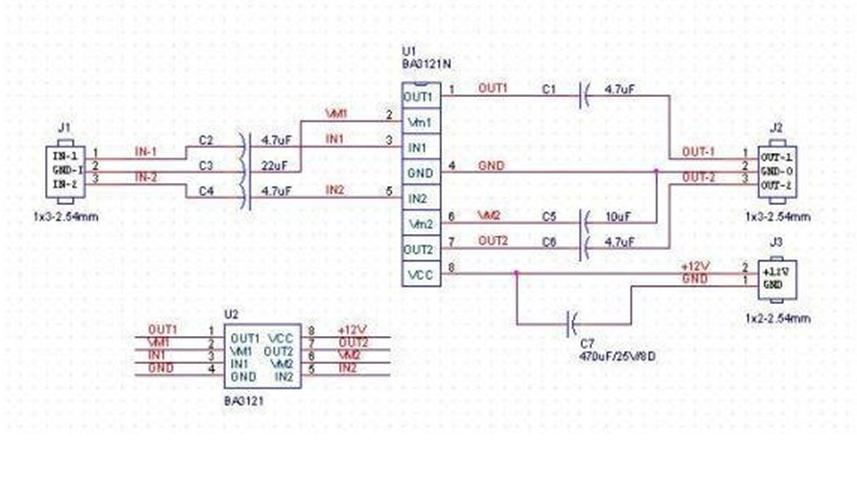

Прошу пояснить как правильно подключать BA3121, общий питания (нога 4) к выходу планшета или к входу усилителя. alexvtk говорит, что к выходу планшета, а на схеме указанно к входу усилителя.

armlive 25.01.2014 01:44
Сообщение от lti1 (Сообщение 284447)
http://pccar.ru/attachment.php?attac...8&d=1359098589
А че гугл не рулит, откройте .datasheet и уведите всё, что нужно!
Как на схеме нарисовано, так и правильно
awtoap 25.01.2014 02:15
J1 В планшет, J2 в усилок, причем микру размещать возле усилка, а не планшета!
lti1 25.01.2014 02:27
Сообщение от awtoap (Сообщение 284452)
Это понятно, а 4 ногу BA3121 подключать к земле входа или выхода, просто у меня на выходе голова с балансный входом, земли нет.

armlive 25.01.2014 02:55

awtoap 25.01.2014 04:36
На схеме же русским нарисовано...4 нога на землю выхода.
Абажди накой тебе сия приблуда, когда у тебя бошка с балансным входом? Минусы обеих входов(скручиваеш вместе) бошки подключай к массе планшета, а сигнальные к плюсам этих входов.
lti1 25.01.2014 11:54
Сообщение от awtoap (Сообщение 284456)
Так и сделано. Думал, что не должно при таком подключении шуметь, а звук генератора или блока питания все рано есть.Правда питание пока от китайской зарядки, на KIS ещё не поменял, холодно.
