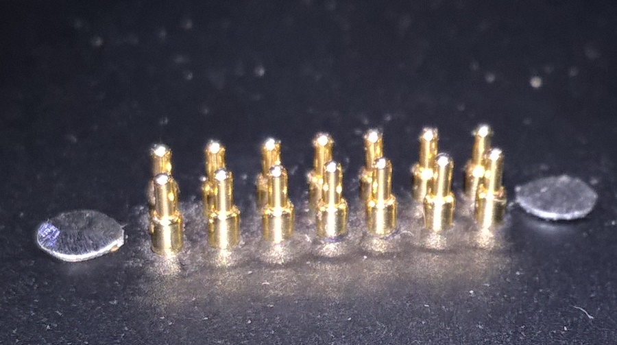

Для варианта "съёмного" планшета и подключения внешнего USB (а значит HUB-а и EasyCap) нужно делать вариант разъёма с экранированной data-парой на подпружиненных контактах. Этот вариант подходит и для съёмного варианта с удалённой батареей.
Вложение 51633
Для питания нужно параллелить несколько контактов ( линии "плюс" и "минус") для увеличения общего сечения и надёжности.

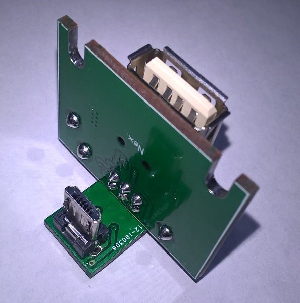

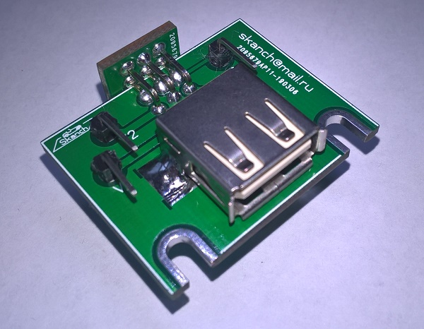

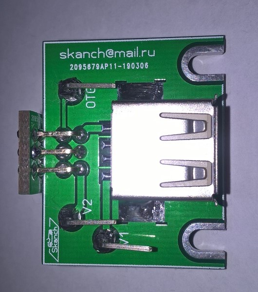

С линией USB всё гораздо сложнее... В 90% случаях подпружиненные контакты работают без "отвалов". Самый надёжный вариант - такой угловой переходник USB с управлением OTG и разорванной линией +5v.
Вложение 51634 Вложение 51635 Вложение 51636
http://pccar.ru/attachment.php?attac...2&d=1557571179
Переходник крепится к крышке планшета и исключает любые подвижки в самом не надёжном разъёме - micro USB.
