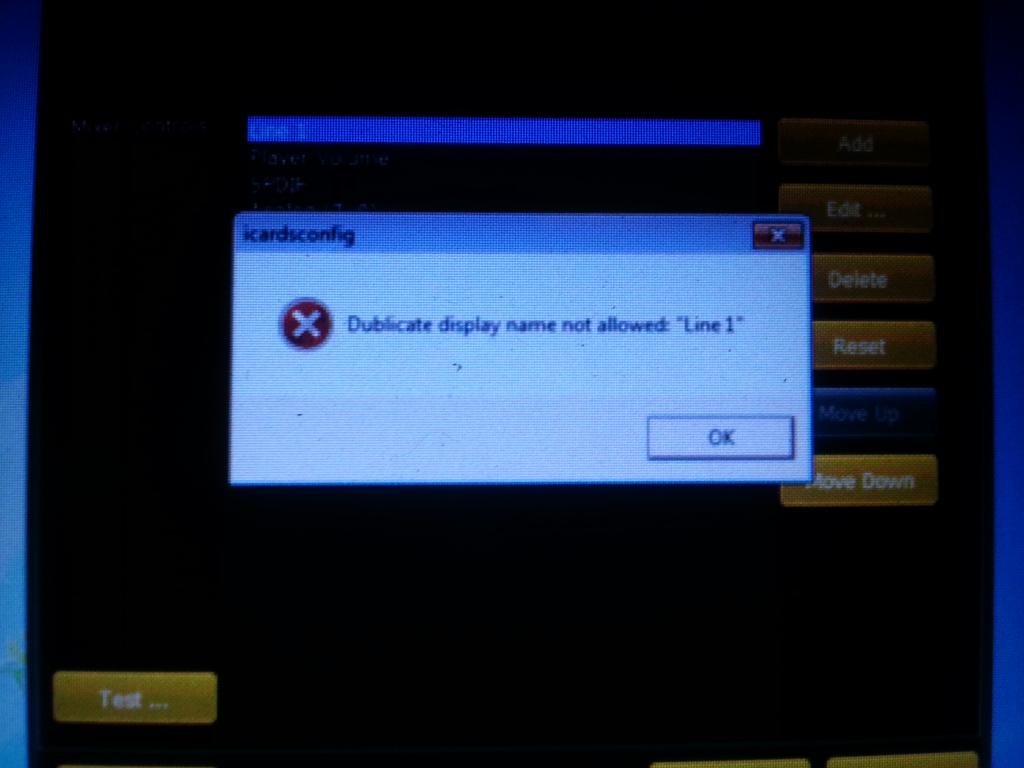

А мой вопрос так и висит без ответа! При попытке сохранить настройки в ДСконфиг вываливается окно
http://pccar.ru/attachment.php?attac...7&d=1378389702

Сообщение от Ignat (Сообщение 270059)
У тебя в микшере для разных линий используется одинаковое название "Line 1", сделай что бы имена были разные и всё сохранится
Ignat 08.09.2013 16:52
Сообщение от Bersenev (Сообщение 270069)
