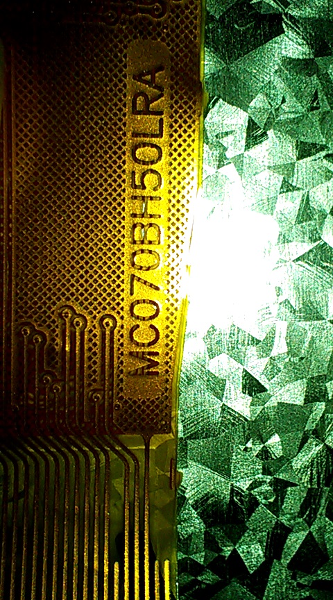

ieM7 22.06.2021 11:55

Добрый день, прошу помощи. Есть вот такой контроллер, и 2 матрицы LN070ICG-LD1. Ранее все работало отлично, но сейчас при подключении любой матрицы сильно греется один из компонентов на самих матрицах и нет подсветки. В какую сторону стоит копать?

Сообщение от reyman77 (Сообщение 417864)
Странное поведение. Матрица питается от +3,3В, а подсветка от +12. Больше нет ничего, что могло бы помешать ей работать. Если неправильное +3,3 - тогда и контроллер пшикнет, но он же работает? Или нет? Проверьте +3,3В - вдруг что с ними. А подсветка терпит аж до 21В - ей стрессы по 12В не страшны.

Asdf79 07.12.2022 16:39
Вложений: 1
Всем добра.
Не хочу плодить темы, случайно нашел нужную мне тему на этом форуме.
Буду благодарен, если подскажете по моей проблеме.
На магнитоле андроид стояла матрица 9 дюймов IPS на 40 пинов. Матрица перестала работать, заменил магнитолу на другую.
Старая долго лежала, решил установить на нее 8 дюймовую матрицу тоже IPS, заказал на Али. Подключил, работает, но что-то не так с цветами, много красного.
Интересно, можно это как-то исправить?
Вложение 52723
