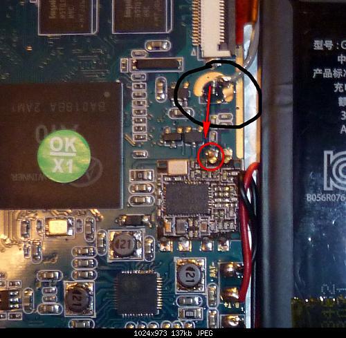

alexvtk 14.09.2012 19:52
Вложений: 1
Сообщение от Kacap (Сообщение 230566)
именно так (я все 7 портов в хабе забивал устройствами и все работало, правда если подключен изикап, после ребута хост не стартует и BT свисток живет своей жизнью, но он у меня и в ОТГ при единоличном его пользовании тоже работал странновато, грешу на сам свисток, позже попробую потестить другие свистки, отпишусь). Насчет подключения другого wi-fi свистка ничего сказать не могу, надо разбираться по логам что конкретно ищет планшет, есть ли привязка по чипу или ему просто нужен хоть какой-нибудь wi-fi.
Значит придется отпаивать вай-фай:shok: и делать хост. Прошу поделиться реальным безопасным способом демонтажа платы вай-фай.:blush: И у меня на момо9 антенна вай-фай распаяна на материнке. Что с ней делать после выпаивания модуля?
ЗЫ: Я кое-как подобрал БТ свисток. На СМ9 сейчас проблем нет. Попробовал СМ10. ..опа! БТ заводится только при передергивании и перезагрузке. Последний СМ10 даже пробовать не хочу. Тем более, что Кристиан Трой забросил проект со вчерашнего дня.
Kacap 14.09.2012 20:05
Сообщение от alexvtk (Сообщение 230567)
острый паяльник 25W, оловоотсос и оч желательно низкотемпературный припой, т.к. китайцы паяют тугоплавким и чтобы припой легко снялся его надо смешать с низкотемпературным, самое главное не перегреть площадки, иначе оторвутся, как получилось у меня, потом оч сильно наигрался, но сам восстановить не смог, восстановили в мастерской по ремонту мобильных телефонов по рецепту Virtual, сам рецепт восстановления выложу чуть позже, все никак нет времени
на твоей картинке вывод антенны, сам wi-fi модуль или с обратной стороны или ниже

Rage2 14.09.2012 23:58
Вложений: 1
Сообщение от alexvtk (Сообщение 230558)
Кто нибудь реально юзает в машине через отг и хаб усб аудио, БТ, ЖПС? У меня наблюдаются периодически заикания-подтормаживания звука через усб аудио. Пробовал менять плейер, не помогло. На отг висит пассивный хаб. В нем УСБ Аудио и БТ свисток по которому принимается диагностика с ELM327. Планшет момо9, прошит СМ9 0721
Ну вот видишь...я ж те говорил что ОГТ не может нормально работать, а ты все слюной брызгал, что ничего подобного у тебя нет....)))
Теперь паяльник в зубы и вперед, качать левел паяльщика...:rolleyes2:
У всех так же ...поэтому выпаивай антенну и припаивай к платке. Вот так.Вложение 27834
Но еще стабилизатор напряжения нужен будет с 5в-до 3.3. Поэтому чую тебе будет проще купить новый свисток но том же чипе.

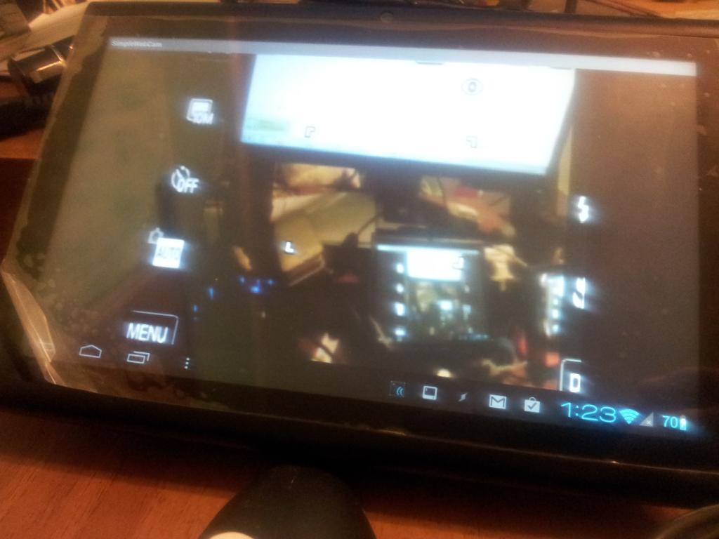

DmitrySmol 16.09.2012 17:50
Вложений: 1
Кому не нужен вайфай или заломана платка при сдутии (как и у меня :)), а хост нужен пригодится этот пофикшенный драйвер для CM9 (добавить на автозагрузку, хост он не вырубает).
Вложение 27847 Криво но работает.
EasyCap заработал на хосте. Правда картинка пока зеленая в WebCamera и SimpleWebCam, теперь буду ковырять SimpleWebCam

Итак.
Все решаю вопрос с выносом кнопок за пределы планшета.
1) хотелось бы вынести кнопку включения на случай ЧП.
Никто не знает как подпаяться правильно к таким кнопкам?
http://xfoto.kiev.ua/i/thumbs/dsc7995.jpg
2) хотелось бы управлять переключением треков в PowerAmp
Можно ли как-то настроить PowerAmp чтобы он воспринимал обычные мультимедия кнопки с мультимедийной клавиатуры?
DmitrySmol 17.09.2012 02:42
Вложений: 1
спешу всех обрадовать EasyCap заработал!! с SimpleWebCam
Вложение 27849
Kacap 17.09.2012 03:38
Вложений: 1
Подверждаю! Правда пока только с easycap на чипе STK1160/SC8113, только PAL в разрешении 640*480, но работает без тормозов! Немереное спасибо DmitrySmol!
Вложение 27850

DmitrySmol 17.09.2012 11:19
Немного подробностей.
Это результат коллективных усилий, Rage2 его стартап и идея подправить SimpleWebCam, Kacap тестирование (без него б до сих пор мучался, как оказалось easycap загруженый для дебага с параметрам debug=9 не работает корректно, т.е. глючит) ну и немного моих усилий.
Что имеем:
1. Камере заднего вида (в дешевом исполнении) быть
2. Подправленное приложение SimpleWebCam для формата UYVY.
3. Пока работает только на STK1160/SC8113, только PAL в разрешении 640*480 и шустро.
4. Есть подозрение что через ioctl его можно заставить капчурить и в других разрешениях и для NTSC. (на днях буду пробывать, надо курить теорию по v4l)
5. Работает только на USB хосте (на OTG глючит)
Где купить его не знаю (свой покупал пару лет назад), но на ebay их полно надо у продованов спрашивать.
