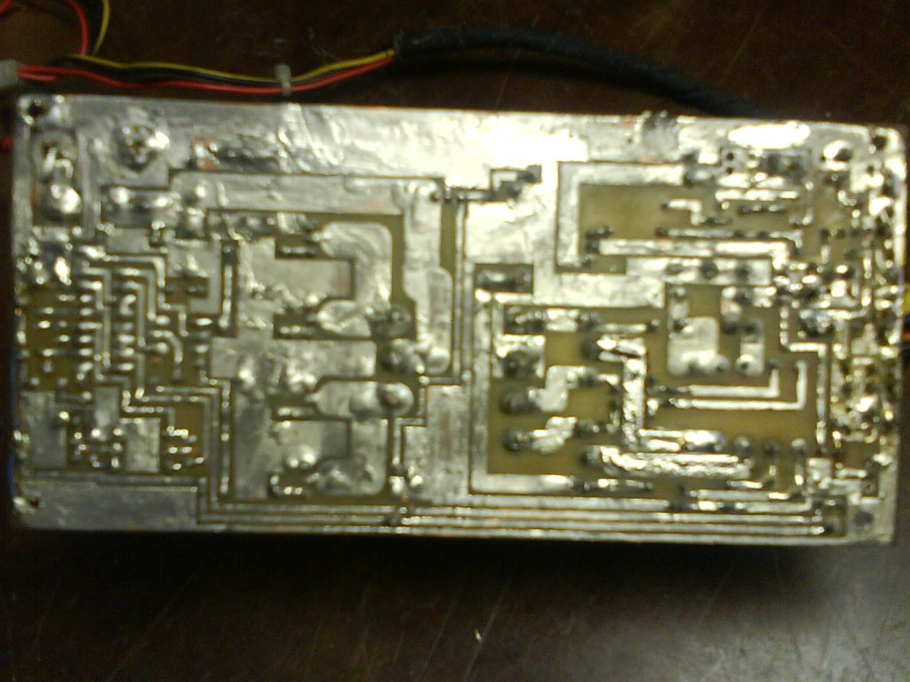

King 31.01.2012 17:08
Вложений: 1
Попробовал померить вот таким способом:
"Красный щуп на центральный (сток), черный на правый (исток). Затем переносим черный и тыкаем раз в левый (затвор). Возвращаем назад черный. Тестер показывает бесконечность. Емкость затвора мы разрядили. Теперь переносим на затвор красный щуп. Насыщаем емкость. Возвращаем щуп на место и видим низкое сопротивление. Канал открылся. Теперь ставим черный на сток, красный на исток и проверяем падение напряжения на обратном диоде. Должно быть пол вольта."
Результаты таковы:
vt3 4.94 4.89
vt4 4.94 4.89
vt5 4.94 4.89
vt6 4.94 4.89
Мерил на 200 Омах! Осциллографа дома нету!
Те резисторы которые горят выделены красным кружком!
IR4427 Заменил на перемычки! фотку к сожалению выложить не могу! Не РАботает USB!!((
Vladget 31.01.2012 18:22
Ну самый то простой способ проверить транзисторы это два сверху поставить вниз а эти наверх и посмотреть что будет, если греться будут те же R, то проблема не в полевиках, а скорее всего в трансе, а если другие то в полевиках.

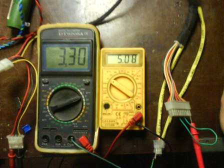

King 31.01.2012 19:42
Вложений: 1
а еще что меня поразило то что VT7 вообще реакций не дает хоть как затыкай! показывает 1 и все! что это может значить? или это так и должно быть? а насчёт совета сейчас попробую!

korozub 31.01.2012 20:28
короче по твоей схеме понятно что огромный затворный ток жгет резисторы. Меняй полевики. Все 4. Потому если один какой то сгорел то меняют все 4. Скорее всего IRке тоже кирдык. Вытащи ее и замкни 2 с 7 и 4 с 5 ногами.
По полевикам: какая то слишком сложная технология проверки. Достаточно убедиться что между всеми тремя ножками нет пробоя.
А насчет V7 погоди пока, за все сразу не хватайся, запусти вначале полевики и транс, чтоб появилась напруга на выходе.
На время тестов ставь по одному транзистору в плече, чтоб сразу два не палить вдруг чего и врубай схему через автомобильный 5 А предохранитель. Как сделаешь отпишись о результатах
так а остальные напряжения в норме ? 3,3 делается из 5ти, мож у тебя все полевики с браком? донор разбирал? там 3,3 в канал на полевике? если да поставь оттуда схема поди одна и таже.
King 31.01.2012 23:04
Сообщение от Vladget (Сообщение 209561)
когда он работал напряжения были +12В, +5.04В , +3.3В! но я допустил довольно таки серьёзную оплошность при сборке! я вместо дополнительного отдельного 4 пинового провода впаял, дополнительный к 24 пиновому, и по запарке воткнул его в требуемый порт(в нагрузку использовал мат. плату) после чего и пошли все эти проблемы((( вот как то так!!1:sad2:
