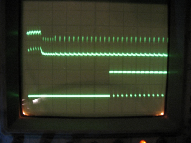

steel780 20.04.2016 19:53
Прошивка под RGBs поддерживает и обычный VGA? Не могу дать ладу, осцилом смотрел, CSYNC идет, сигнал идет 0.7В, а моник NO SIGNAL и все. Но обычный VGA показывает нормально.
ancc 20.04.2016 20:41
Сообщение от steel780 (Сообщение 358904)
если rgbs включен то поддерживает и то и то. чтобы убедиться что rgbs включено напишите мне на почту что за версия у вас.
0,7 мало, надо вольта полтора.
steel780 20.04.2016 21:12
Сообщение от ancc (Сообщение 358907)
Отписал. В сервис мануале на устройство которое подключаю указан сигнал 0.7в, видимо не судьба. А резисторы на входе есть смысл пробовать отпаять?
ancc 20.04.2016 21:28
Сообщение от steel780 (Сообщение 358911)
поставьте по синхре какой-нибудь корпус логики, да можно хоть на транзисторе одном проинвертировать синхру и заодно уровень поднимется.
так же можно синхру вытянуть используюя lm1881 но это в данном случае излишне.
резисторы там никакие не получится отпаять
steel780 21.04.2016 06:20
Сообщение от ancc (Сообщение 358912)
Это сам сигнал 0.7в,синхру я не мерял, но размах там большой был
Alex EX 21.04.2016 09:46
Сообщение от steel780 (Сообщение 358940)
Он (синхросигнал) может быть инверсным, в одиссее так... Пока осцилографом не глянул не разобрался.

ancc 21.04.2016 19:21
В принципе я мог и забыть включить RGBS, это маловероятно, но возможно, отправлю вам новую версию. Синхру же на HSYNC подаете, верно? И уровень ее проверьте чтобы был вольта полтора. Если не получится, то отладку надо будет допаивать, чтобы понять что там выдает ваше устройство. Кстати откуда сигнал берете?
steel780 21.04.2016 19:40
Синхру да, HSYNC, сигнал с штатной навигации subaru legacy 2004г, 480*234 разрешение.
ancc 21.04.2016 19:45

steel780 27.04.2016 16:49
Сообщение от Alex EX (Сообщение 358948)
Да, действительно сигнал имеет размах -2,8В. Как вы его инвертировали?
Alex EX 27.04.2016 17:24
Сообщение от steel780 (Сообщение 359310)
Транзисторным ключем по схеме с общим эмитером. У меня было как вверху а надо как внизу...

steel780 27.04.2016 17:30
Сообщение от Alex EX (Сообщение 359316)
картинку можете накидать?
Alex EX 27.04.2016 17:54
Вложений: 1
Сообщение от steel780 (Сообщение 359317)
Вот как то так... Извините, неправильно нарисовал, на плате вот так :
http://pccar.ru/attachment.php?attac...1&d=1461833857
Leobor 27.04.2016 18:46
Может делитель на линейный участок попал? В базе можно что нибудь поменять из резисторов? ИМХО 10к все портит. Был бы 100к...
... еще ТТЛ корпус ради ключа громоздить...
Alex EX 28.04.2016 13:00
Сообщение от Leobor (Сообщение 359324)
Да вы правы, по памяти рисовал попутал, сегодня на плате посмотрел и исправил... У меня с ГУ идет синхро размах 2.5В уровень от 5 Вольт до 7.5Вольт, пришлость емкость поставить иначе кодер NTSC не собирал сигнал в видео.
Leobor 28.04.2016 18:39
Сообщение от Alex EX (Сообщение 359366)
...размах 2.5В уровень от 5 Вольт до 7.5Вольт, пришлось емкость поставить....
ну естественно!
Но раз теперь стоит кондер, то это уже не ключ, а инвертирующий усилитель напряжения. И если не нравится как он работает, то это как раз повод наоборот поиграться подстановкой еще одного резистора с базы на землю. Так сказать, вывести входную амплитуду на линейный участок рабочей характеристики.
Хотя... На выход кондер теперь напрашивается...
...Это так, мысли вслух...
