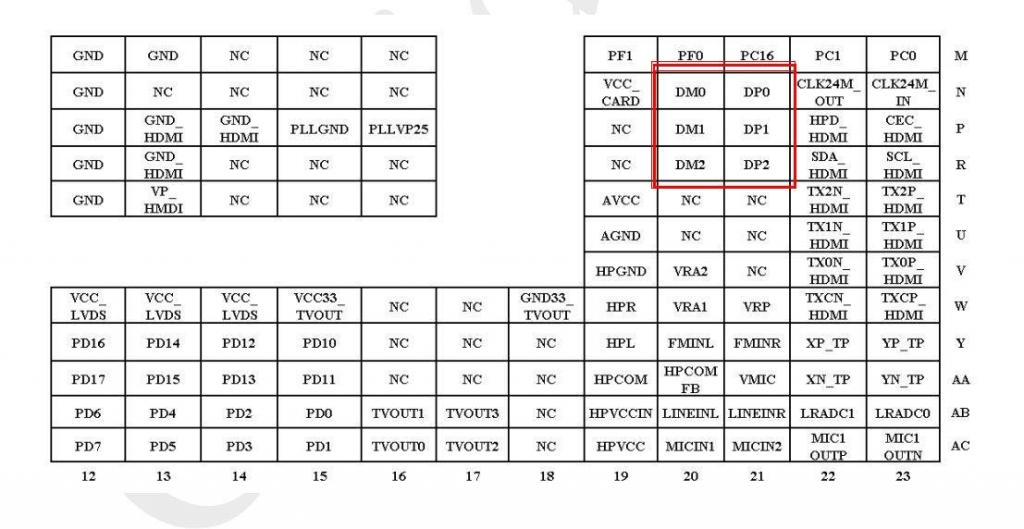

Rage2 06.09.2012 01:47
Вложений: 3
Сообщение от Denkos (Сообщение 229891)
Спасибо,уже понял.Модуль Wifi как я понял запитан от 3.3В,от 5 теперь греется.
Ээ...не сожги его...он 3.3в.
Повторюсь http://pccar.ru/showthread.php?p=228530#post228530

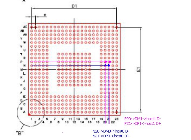

Сообщение от alexvtk (Сообщение 229866)
Хост на плате, вроде уже найден здесь :blush: http://4pda.ru/forum/index.php?showt...#entry13588710
Это не то...там он выведен, подпаяли только сам разъем и обвязку по питанию.
У нас немного сложнее случай, нашел по даташиту пинауты:
usb host pinOUT
первый
N20 DM0 (D-)
N21 DP0 (D+)
второй
P20 DM1
P21 DP1
Только не могу найти их на плате, точнее не знаю как. Как сигнальные линии "вызвонить"? tsynik, ты же вроде находил у себя?
Вложение 27736
Вот, нашел где у него ноги растут, теперь хоть понятно откуда плясать.
Вложение 27741 Вложение 27743
