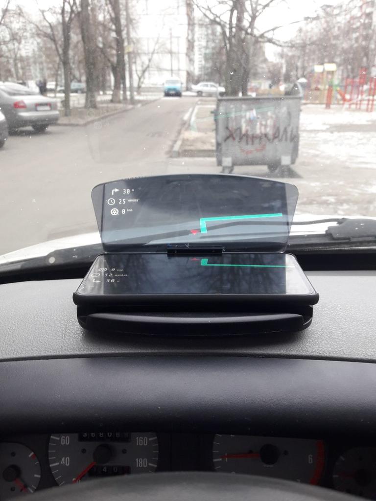

alex_palace 12.03.2020 14:14
Вложений: 1
а вдруг.. Подскажите плз совместимую с контроллером матрицу размером 6 дюймов ттл. Появилась идея из дешевого китайского HUD сделать более продвинутое устройство :)
уже есть вот такой девайс
http://pccar.ru/attachment.php?attac...1&d=1584007849
если телефон заменить ттл матрицей подходящего размера то на основе контроллера получаем комбайн с миракастом телефона (через хдми свисток) , камерой заднего вида и прочими возможностями. Идея возникла в процессе того что самій удобный для навигации софт не умеет зеркалироваться а сам андроид отзеркалить как я пога погуглил нереально. Менять на айфон не предлагать :)
