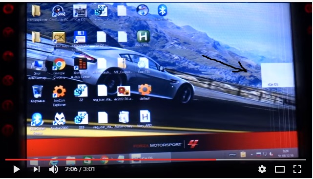

Krysanov 08.12.2016 10:27
Вложений: 1
Стас, а что это за кнопочка на рабочем столе, а? И как ее создать?

seriousstas 08.12.2016 17:36
Krysanov
Кнопка - на панели под гаджеты :
