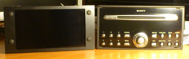

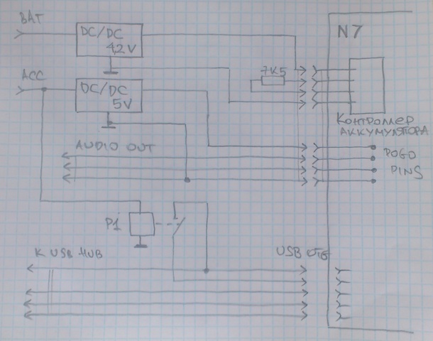

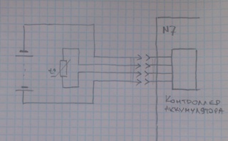

Итак, спасибо wave_is, Alex_NN, mcf1 и всем остальным форумчанам, nexus 7 готов к новоселью. На рабочий проект не тянет, отпишусь вкратце здесь.
Схема подключения:
Вложение 30363
Дома примитивная док-станция, если что понадобится.
Вложение 30364
По алгоритму работы:
Автостарт при подаче внешнего питания на pogo pins
Выключается tasker-ом с задержкой при отключении внешнего питания
По встраиванию - спасибо дедушке Форду!
Вложение 30365
alexvtk 17.03.2013 15:47
Схема безаккумуляторная. Понятно. Планшет постоянно запитан и уводится в сон - просыпается по АСС. Вот тут лично у меня сомнения в правильности решения. +5В при появлении АСС подается на Пого Пины, т.е. должна пойти зарядка аккумулятора, которого нет. Куда контроллер зарядки будет отдавать ток зарядки? На столе макет работает? Ничего не греется?
macau 17.03.2013 16:15
кстати да. в слипе потребление минимально. а сколько жрет сам dc\dc?

mike78 17.03.2013 16:50
Сообщение от alexvtk (Сообщение 251147)
Несколько иначе. Не сон - полное выключение.
Поскольку подключен OTG, заядка фактически не происходит.
На столе все работает и ничего не греется.
