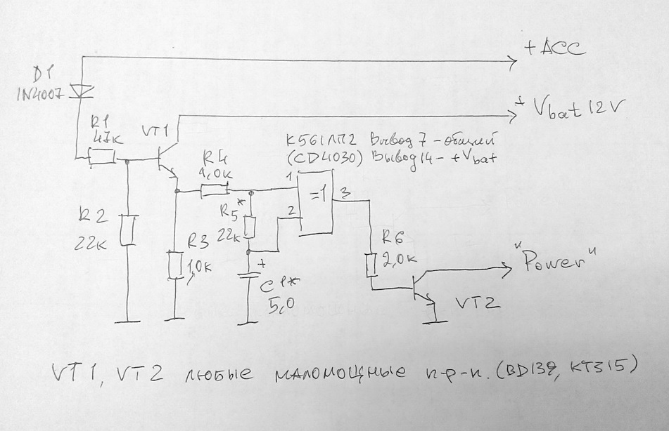

Я, конечно, дико извиняюсь перед мастерами нексусовкячивания, что опять влез. Но мне непонятно упорство с каким ищутся "окольные" пути просыпания-засыпания вашего девайса.
То дербаните отг, то паяетесь к датчику холла, то лезете через ж....пу, сорри, пого-пины. Рвете дорожки и тп (сами знаете).
Ведь давно уже люди написали, что к разъему аппаратных кнопок подойдет шлейф от CD-ка.
Почему не пожертвовать родными аппаратными кнопками? Вы что свой Н7 постоянно дергаете из машины туда-сюда, и в машине поюзать и детям в игрухи поиграть?
Выведите шлейфом аппаратные кнопки и сделайте простую схемку, которая будет "нажимать" кнопку питания при появлении-пропадании АСС (если вас зеленая душит купить девайс, который будет рулить и питанием и хабом и нарульными кнопками, а покупать новые материнки не душит).

Шлейф спаял. Подходит любой с шагом 0,5мм. Вот только простую схему придумать пока не получается. Может поможете, чтобы минимум деталей.

alexvtk 28.05.2014 06:51
Вложений: 1
Сообщение от sergej1976 (Сообщение 298158)
Я использую такой вариант. С1 и R5 регулируют длительность импульса, те "нажатия". Примерно его длительность равна 0,7*C1*R5 (емкость в фарадах, сопротивление в Омах). Коллектор VT1 подключается к контакту кнопки Повер НЕсоединенному с общим, конечно. Обычно на нем +...вольт.
Хочется гальванической рвзвязки, то ставьте к VT1 реле или вместо него оптопару.
Вложение 36207

Кстати чутка модернизировал твою схему подключения. Для того чтобы не тащить два провода в планшет (пого пин и на датчик холла) запаиваем один провод на пого, и от него через диод на датчик холла. В итоге при необходимости комутируем его релешкой либо на землю (планшет мгновенно засыпает), либо на 5В (планшет так же мгновенно просыпается).
