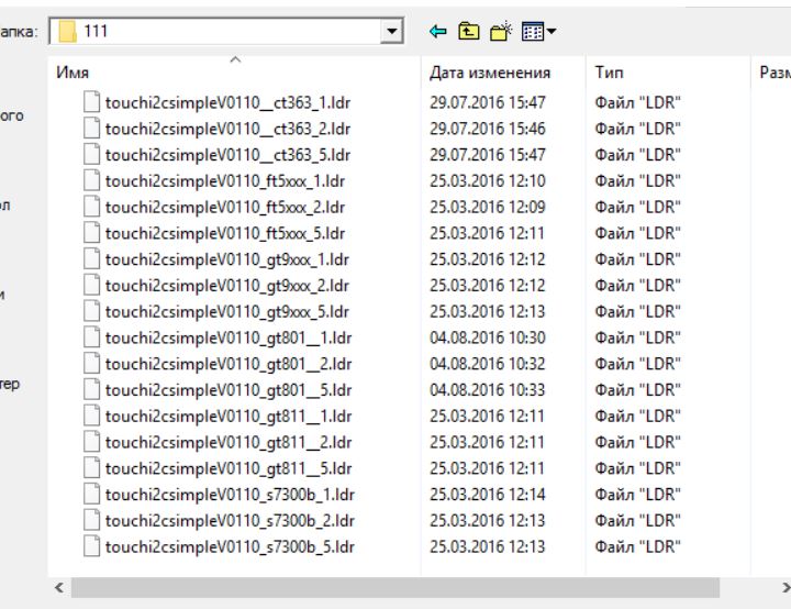

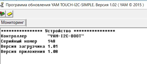

Юрий снова здравствуй , а чем отличаются прошивки то ?
Вложение 45465
125 понятно ,касания , а st gt s7 ? че мне то шить ,вин 10 ,стоковая прошивка такая :
Вложение 45466
панель такая (можешь за одно ссылочку в шапке на "третью" подправить )
спасибо :mellow2:

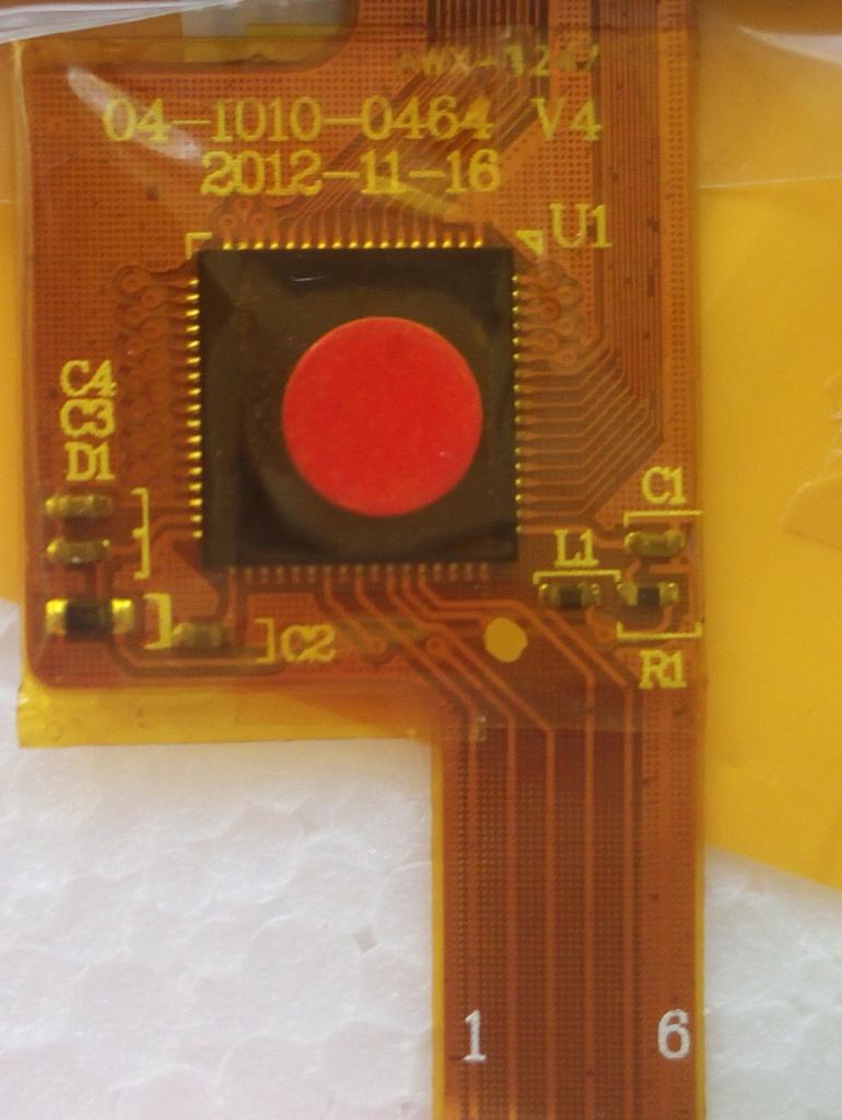

YAM1966 09.11.2016 15:26
Так а какой на W27 чип стоит? Название?
mendisabal 09.11.2016 15:34
Вложений: 1
Сообщение от YAM1966 (Сообщение 373902)
а я шо доктор :big:
Счя фоты найду , бы гдето убитый , я думал вы в курсе , раз в шапке нумер три )
Вложение 45467
во , достаточно ?
YAM1966 09.11.2016 15:38
Сообщение от mendisabal (Сообщение 373903)
а я шо доктор :big:
Так я уже и сам не помню... :smile1:
YAM1966 09.11.2016 17:33
а я шо доктор :big:
во , достаточно ?
Тип написан под наклейкой :spiteful:
По идее FT5406, т.е. грузить touchi2csimpleV0110_ft5xxx_2.ldr например...
