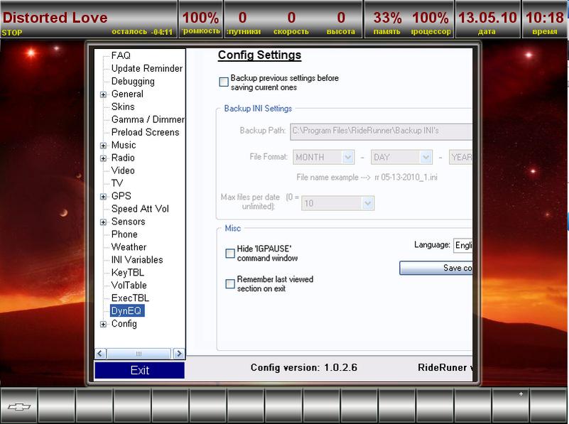

andreq 13.05.2010 20:03
Вложений: 1
У меня есть такая неприятность, когда заходиш в настройки RR то окно настроек отображается не полностью (тестю на домашнм компе разрешение выставил как на будущем монике в машине 800х600)
Вложение 16887
а если переводиш в 1024х768 то все нормально
как сделать чтобы все было видно нормально при моем разрешение?
Bersenev 13.05.2010 20:31
Сообщение от andreq (Сообщение 142397)
это с наскоку тяжеловато, поэтому просто исправлю в следующей версии
