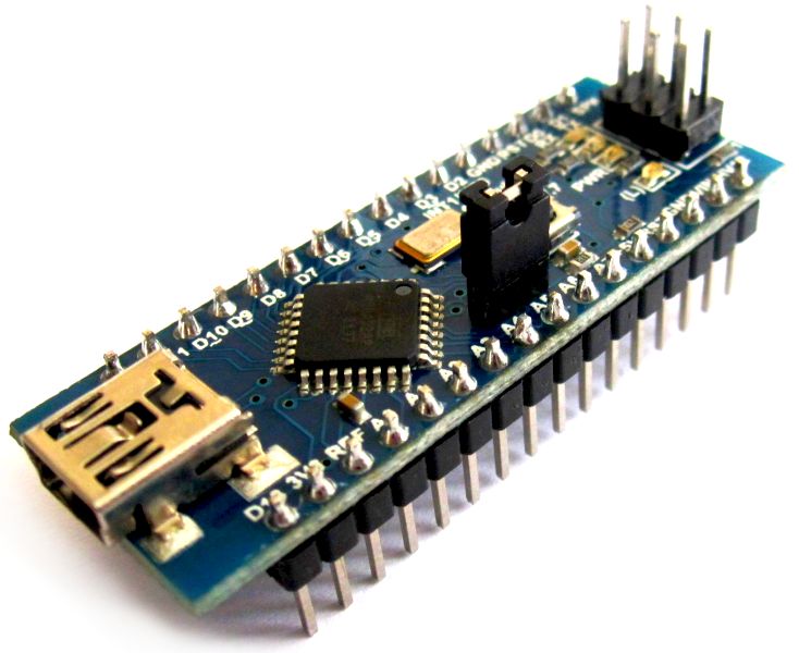

В продажу поступили контроллеры Arduino Nano v.7
Вложение 26594
