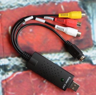

Есть еще как вариант:
Сообщение от elik745i (Сообщение 398578)
Короче кому понадобится: Видео вход в андроиде можно организовать через вот этот девайс:
http://www.pccar.ru/attachment.php?a...1&d=1517157318
стоит 8 баксов!
стоит 8 баксов!

Сообщение от elik745i (Сообщение 398581)
стоит 8 баксов!
Но, к великому сожалению - не ко всем дроидам подходит. Вернее, к большинству не подходит. В первую очередь андроид-девайс должен поддерживать OTG. Во вторых, даже при поддержке отг нет никаких гарантий что изикап что то покажет на данный девайс. Лучше сначала с продаваном проконсультироваться на тему - поддерживает такой то дроид-девайс этот свисток или нет.

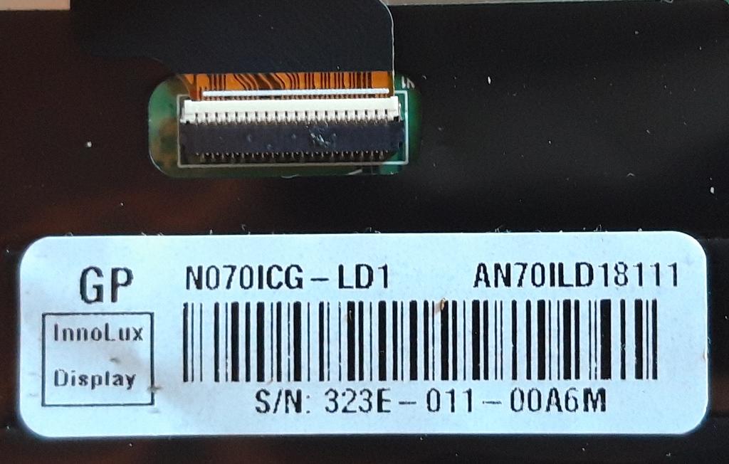

Сообщение от Leobor (Сообщение 316339)
Итак. Имеем - CarPC на планшете.
Очень хочется заиметь, к тому же валяется без дела полностью рабочий Huawei Medapad 7".
Но есть пару вопросов.
Первый, нашел вот такой контроллер - по модификации N070ICG-LD1 своей матрицы в планшете.
Контроллер матрицы N070ICG-LD1 Huawei mediapad 7" и других
разъем на матери вот такой
Вложение 50913
шлейф имеет 40 пинов, и вот такие разъемы
Вложение 50914
Вложение 50915
как собственно подключить потом к ней контроллер, шлейф что у контроллера в комплекте даже с первичного взгляда становится понятным что не такой и больше размером. нужен какой то переходной шлейф? кто поможет найти?
Leobor 07.06.2019 11:31
Сообщение от Andreichsb (Сообщение 409130)
... как собственно подключить потом к ней контроллер, шлейф что у контроллера в комплекте даже с первичного взгляда становится понятным что не такой и больше размером. нужен какой то переходной шлейф? кто поможет найти?
На форуме есть отдельная тема про это дело. Называется "Интересные матрицы для установки в автомобиль". Там есть про этот шлейф. Он специальный под N070ICG-LD1, 39-пиновый.
